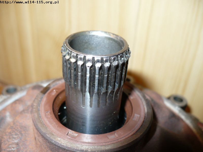

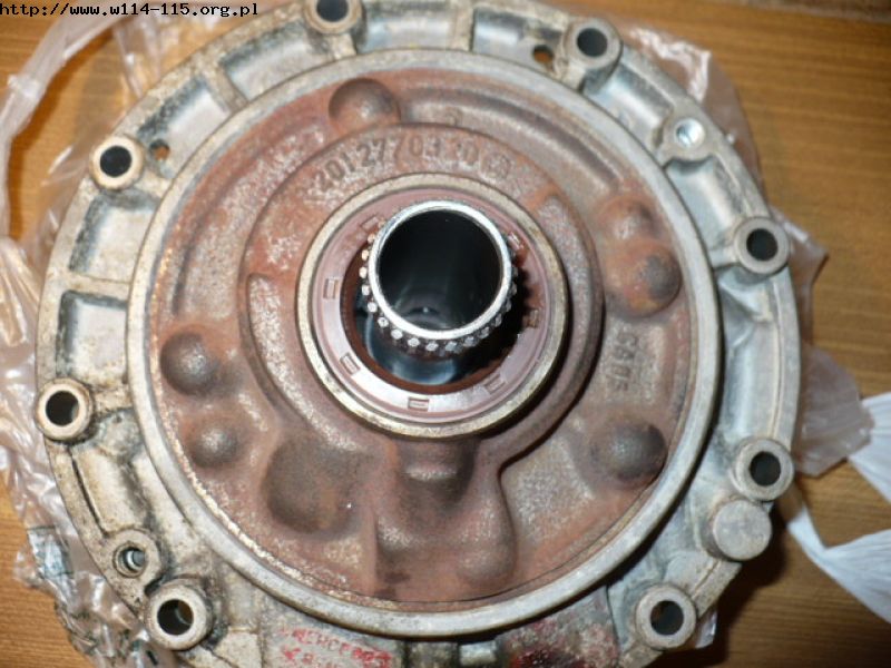

Ostatnio w bardzo głupi sposob zaaplikowalem sobie przyslowiowy strzal w stope.
Po odlaczeniu ASB od od silnika (konwerter zostal na silniku) trzeba bylo ją ponownie przyłączyć. Powierzchnia kolnierza skrzyni nie chciala sie zejsc z blokiem silnika chociaz walek wszedl dobrze. Nie przyjrzalem sie wszystkiemu dokladnie. Zaczalem odstep niwelowac przez dociaganie srubami. Szlo bez wiekszego oporu. Uslyszalem dwa suche trzaski i wszystko sie dokrecilo. Ale nie dzialalo. Po ponownym rozkreceniu ukazal sie taki obraz zniszczen:
Walek ktory widac na zdjeciach to 'drugi walek'.

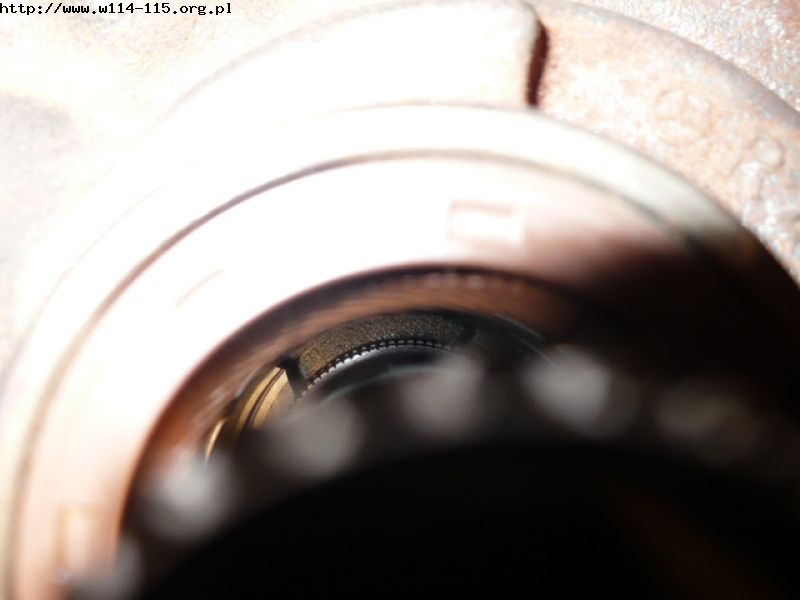

Na ostatnim zdjeciu widac w srodku pekniety pierscien z bardzo drobnymi zabkami.
Pierwsza moja mysl jest taka (i tu moge sie bardzo mylic [zlosnik] ), żeby zmasakrowane zęby walka sprobowac przypilowac, choc wtedy i tak beda krotsze o te 3mm, widac o co chodzi na zdjeciu.
Chce sie dowiedziec jakie mam opcje i jakie koszta?
Nie sadze ze moge znalezc czesci uzywane. Wobec tego czy da sie czesci kupic w ASO i jak sie zabrac za ich wymiane?
Czy sam fakt ze zdjalem te pokrywe czolowa z obudowy skrzyni biegow rodzi jakies dodatkowe problemy?

Dekiel w .3 i .4 jest inny.
Jeślli coś jest zniszczone w pompie - trzeba wymienić dekiel z pompą oleju.
Trzeba by sprawdzić czy w konwerterze nic nie popękało (to trudne, bo nie widać) ten wiloklin wchodzi w sprzęgło jednokierunkowe kierownicy strumienia. Jeśli konwerter żyje, konieczne jest jego wypłukanie.
Współczuję.
To, że skrzynia wyjdzie bez odkręcenia konwertera nie znaczy, że ją można tak zamonotować. Najbezpieczniej jest odkręcić te kilka śrub więcej, zablokować kołkiem (plastik od spodu) konwerter i wyciągać całość. To jedyna gwarancja prezyzyjnego złożenia.
