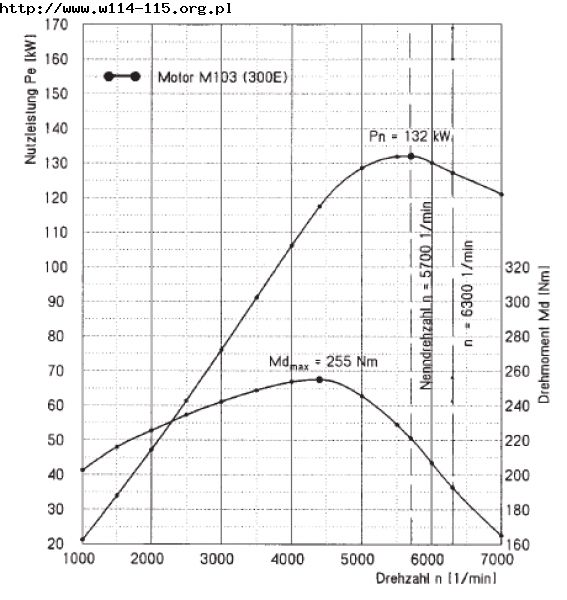

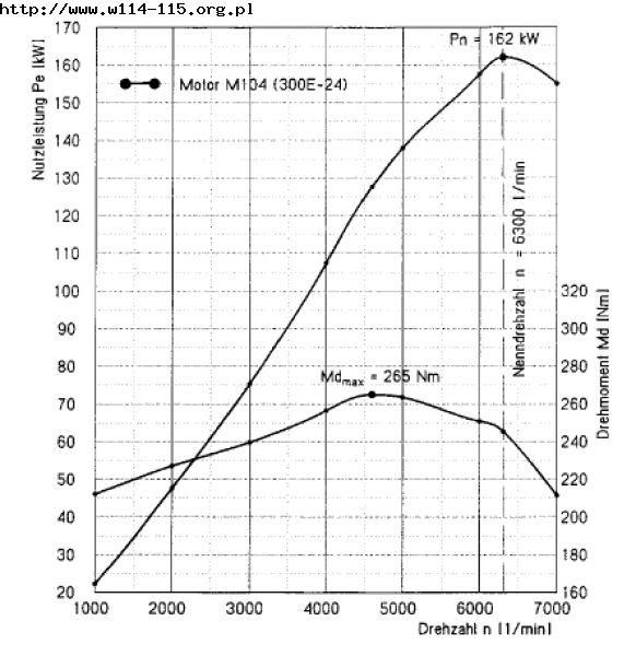

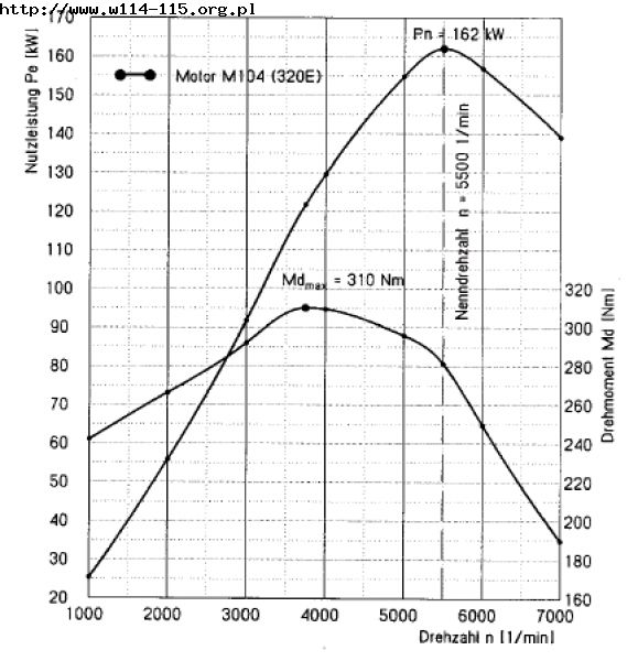

Post: wt mar 02, 2010 9:17 pm
Posty: 2399
Lokalizacja: [EL] Łódź
Wreszcie znalazłem ;)
Więcej tutaj: CAŁY ARTYKUŁ, naprawdę polecam! <br>Dodano po 7 minutach.:<br> No i zgodnie z tym co pisałem krzywa momentu dla silników M103 i M104 w wersjach 3 litrowych ma prawie taki sam przebieg aż osiągnie maksimum - potem zdecydowanie lepiej wypada wersja 24v.
Moc natomiast rośnie pewnie głównie dlatego że dwa zawory ssące przy wysokich obrotach mają dużo większą przepustowość niż jeden.
Krzywa momentu dla silnika 3.2 jest zupełnie inna niż w przypadku starszych braci. Pewnie wpływa na to większa pojemność oraz nowe bardziej precyzyjne sterowanie. Szkoda że nie ma dla porównania silnika 2.8...
