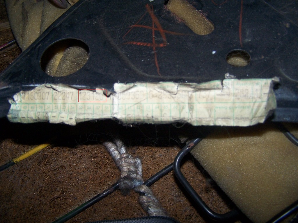

Wygląda na to, że masz wersję TAXI. Boczne lampki sufitowe, a także te bezpieczniki na nadkolu, to właśnie od tej wersji. Czy kolor to kośc słoniowa nr 623 light ivory. Najlepiej poszukać daten karty, chociaż jeśli były robione takie rzeczy w aucie, to pewnie już ich nie ma, ale spróbować warto.
A gdzie mogę ją znaleźć? Znalazłem taki świstek papieru pod jednym z siedzień, które mam w piwnicy ale nie wiem jak sprawdzić czy to oryginał i czy to jest to co czego szukam.
Czy wersja TAXI jest jakimś rarytasem czy raczej jest to pospolita wersja? Czym wersja TAXI z I serii różni się od nowszych?
Z góry dzięki za odpowiedź. Pozdrawiam
Post: śr maja 05, 2010 6:03 pm
ten świstek jest ważny jest tam masa "cyferków i literków" w których ukryte jest to co miał orygnialnie jak wychodził z fabryki, jakie opony, numer kluczyka, kolor lakieru, producent lamp, data produkcji, numer silnika i skrzyni i jeszcze masa innych pierdołek

Mam kolejne pytanie. Czy kolor nr 623 light ivory był dostępny tylko i wyłącznie dla wersji TAXI czy był on także dostępny dla standardowego sedana?
Znalazłem także taką Daten Kartę pod siedzeniem kierowcy znalezionym u siebie w piwnicy (fotka w załączniku). Jednak wydaje mi się, że nie jest ona z tego auta ponieważ w polu zaznaczonym czerowną ramką widnieje symbol 123120, co chyba oznacza wersję silnikową czyli w tym przypaku 200D. Czy ktoś mógłby rozwiać moje wątpliwości w tym temacie?
Gdzie można jeszcze znaleźć Daten Kartę?

Post: sob maja 15, 2010 6:43 pm
Posty: 502
Numer GG: 9682008
Lokalizacja: Krosno
Bandit_89 pisze:
Numer lakieru na DK wskazuje zwykły biały (737) , czyli szczep...
