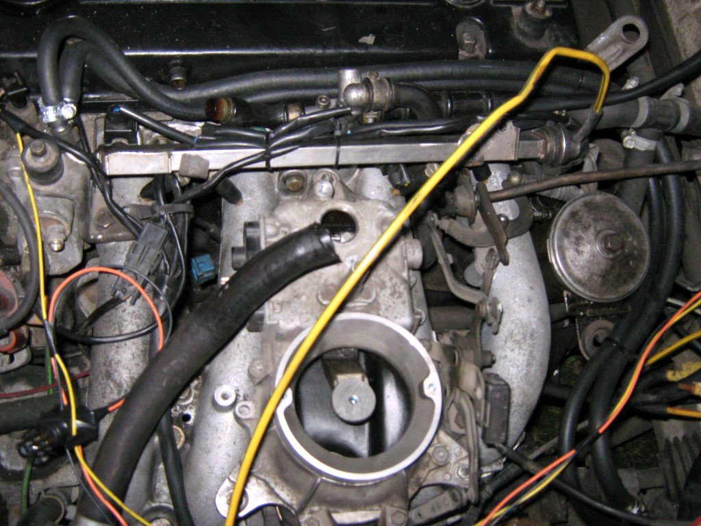

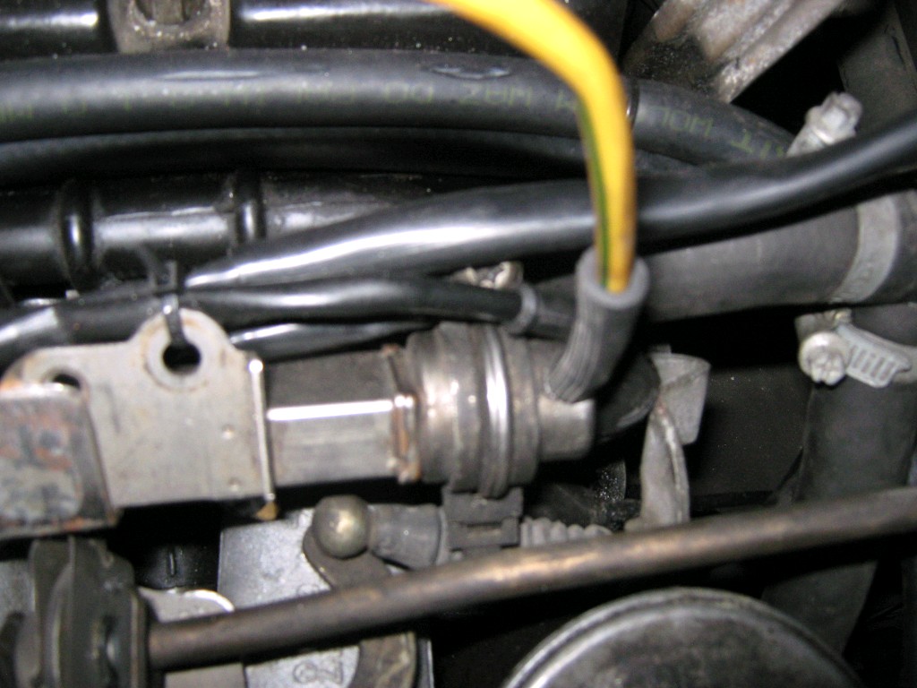

Obiecane fotki. Może jakość nie powala, ale mniej więcej obrazują zakres zmian.
Komentarz: Listwa wtryskowa...

Komentarz: Regulator ciśnienia paliwa.
IMG_0358.JPG [ 147.63 KiB | Przejrzano 2778 razy ]

Jak osadziłeś wtryski w kolektorze ,masz jakieś fotki ?

Na kocu listwy jest regulator podcisnieniowy cisnienia paliwa? Ten sterownik nie ma czujnika cisnienia paliwa?

Kolektor został "rozwiercony" aby zmieścić wtryskiwacze. Trzeba było poszerzyć obydwa stopnie, tzn. otwór na cały wtryskiwacz (ok 1mm brakowało) oraz mały na samą końcówkę. Fotek niestety nie ma i raczej nie będzie - nie planuję na razie ściągać kolektora...
TReneR pisze:
Tak, to jest regulator ciśnienia paliwa. Podciśnienie jest podłączone do kolektora i pozwala utrzymać stałe nadciśnienie wtrysku paliwa względem powietrza w kolektorze.
Sterownika wtrysku nie interesuje ciśnienie paliwa. Po to jest regulator na listwie żeby utrzymywać ciśnienie na ustalonym poziomie - nigdy się nie spotkałem z innym rozwiązaniem (oprócz instalacji LPG gdzie ciśnienie zmienia się jak w kalejdoskopie ;) ).
