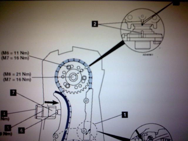

Rozbebeszylem juz wszystko wg ingliszowego manuala, nie wiem tylko jak ustawic silnik na znaki przed zdjeciem lancucha.
Macie jakas fiszke ktora to wyjasnia? Bardzo prosze o wklejenie w tym watku jakiegos schematu, na ktorym bedzie co z czym i gdzie zgrywac.
Pozdrawiam!

Post: pn cze 21, 2010 7:26 pm
Rejestracja: śr sty 14, 2009 9:27 am
Posty: 235
Lokalizacja: Szczyrk
rozrzad i.jpg [ 70.58 KiB | Przejrzano 1223 razy ]
rozrzad.jpg [ 38.05 KiB | Przejrzano 1223 razy ]

Post: pn cze 21, 2010 9:00 pm
Posty: 1219
Dzieki!
Obcielo na fotce momenty dokrecenia srub napinacza.
Jakimi tez momentami dokrecac sruby walka rozrzadu?
Wojtek P. (Borys)
