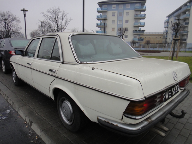

aby być na bieżąco, podaję, że sprzedałem to W123 - wg mnie najładniejszą, najlepszą i najcenniejszą I-serię. Do końca miałem wątpliwości czy pozbywać się tego egzemplarza lecz wygląda na to, że auto trafiło w dobre ręce.
Oby..
Zachęcam szczęśliwego posiadacza do ujawnienia się na forum i korzystania z wiedzy użytkowników.
Tymczasem kilka zdjęć z dnia poprzedzającego przyjazd lawety po Mercedesa (kiedy to auto wyjechało z garażu) i sam finał :cry:
p.s. Auto posiadałem od wiosny i zawsze doskonale zapalało (nawet po tygodniach absencji) - kiedy jednak miało wjechać na lawetę, akumul. rozładował się i rozruch bez kabli stał się niemożliwy - wstyd czy jakiś znak?!
