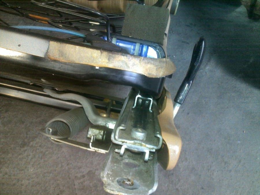

Post: śr lip 14, 2010 8:12 pm
kielbik pisze:
Dopiero w drugiej/trzeciej serii ten element jest osobna czescia zamienna.
Niestety w żadnej serii nie był to element wymienny. Tylko rączka z całym prętem.
rączka.JPG [ 90.62 KiB | Przejrzano 2236 razy ]
20100713199.jpg [ 55.27 KiB | Przejrzano 2236 razy ]
Post: czw lip 15, 2010 1:09 am
Faktycznie, ucho wystepuje tylko z dzwignia i raczej nie ma mozliwosci zeby to rozebrac bez uszkodzenia ucha.
Numer czesci w serii pierwszej (do numeru nadwozia 030--027797):
do numeru nadwozia 030--009433: A1169100271
od numeru nadwozia 030--009434: A1169101271
w drugiej serii (od numeru nadwozia 030--027798): A1269100271
