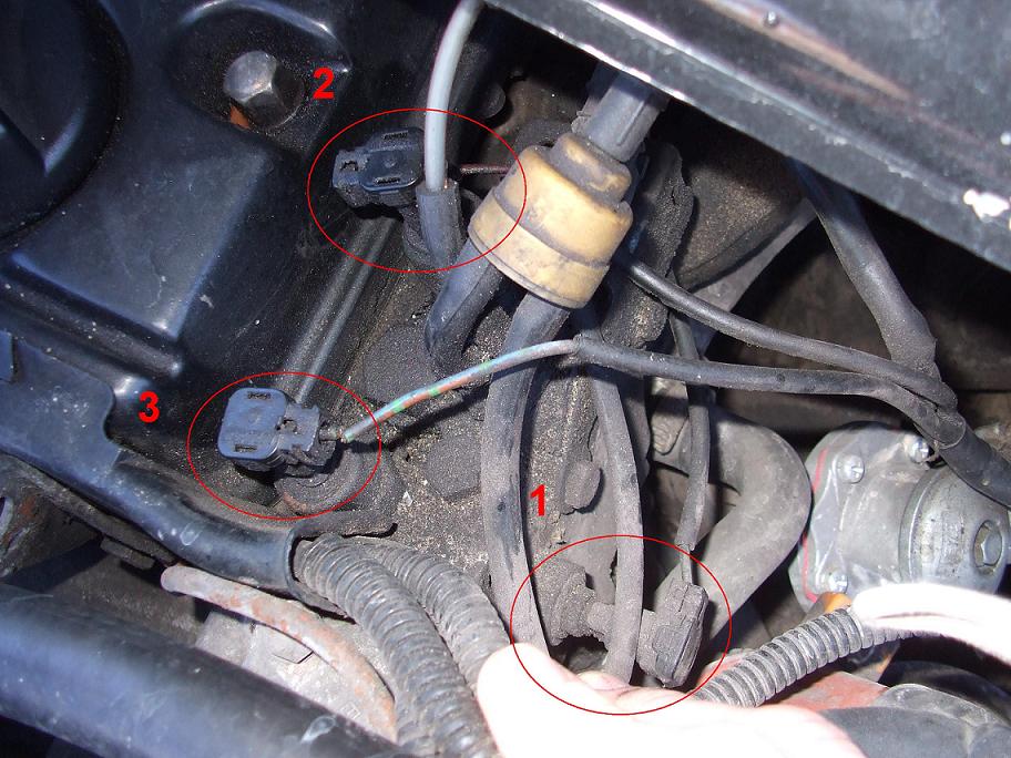

Witam, Tak się zastanawiam - po co są te wszystkie czujniki temperatury przy silniku?
DSCF6574.JPG [ 123.44 KiB | Przejrzano 3843 razy ]
DSCF6578.JPG [ 103.8 KiB | Przejrzano 3843 razy ]
Udało mi się ustalić, że czujnik oznaczony jedynką odpowiada za sterowanie wskaźnikiem. Co z resztą? Ten oznaczony dwójką miał przerwany kabel, mimo to silnik pracował normalnie. Po co czujnik przy pompie?

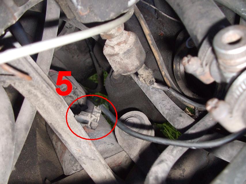

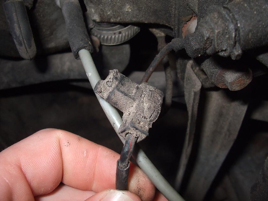

Kolejna sprawa, która mnie zastanawia, to kabel z końcówką taką samą jak te od czujników temperatury, który zwisa sobie pod gaźnikiem i nie ma gdzie go podpiąć...
DSCF6579.JPG [ 89.95 KiB | Przejrzano 3843 razy ]
Jest on wyprowadzony z tej samej koszulki co kabel od elektrozaworu gaźnika.

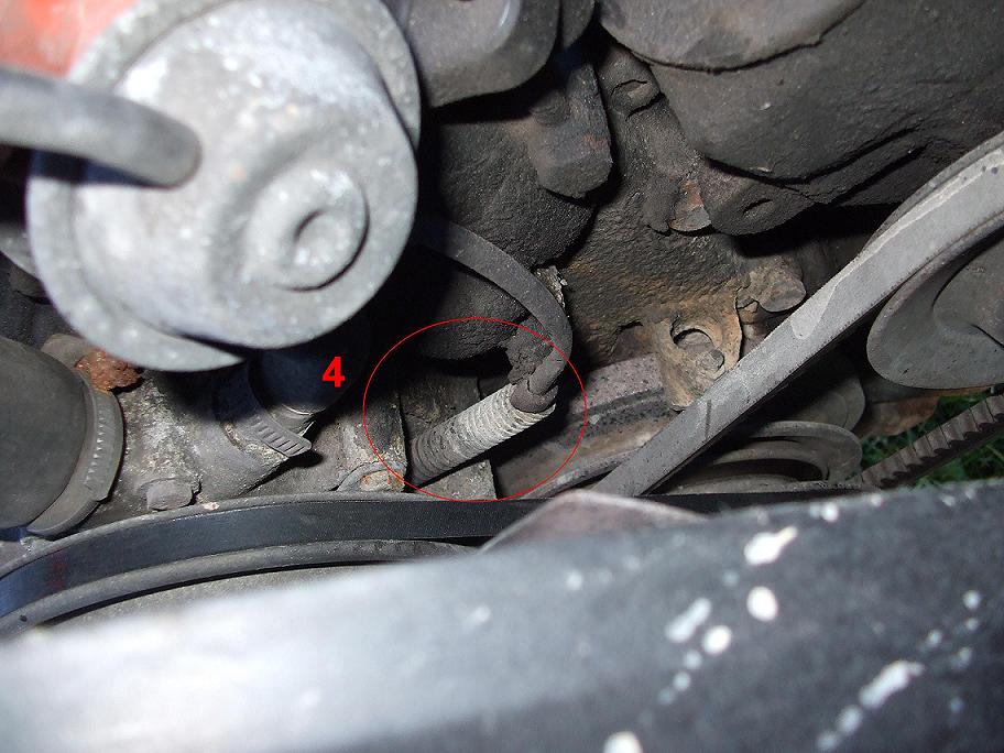

Na gaźnikowym M102 to się nie do końca znam, ale :
1 - wskaźnik temeratury w zegarach
2 - czujnik temp. dla potrzeb przygotowania mieszanki paliwowo - powietrznej ( pewnie coś sie otwiera,albo zamyka ;) )
3 - termowłącznik wentylatora chłodnicy
4 - przewód prądowy do elektromagnesu wentylatora chłodnicy
5 - cholera wie co to - powinien być pin w dolnej cześci gażnika
Pzdr! ;)

ten ostatni podlacz do podgrzewacza w kolektorze ssacym (taki talerz od spodu)
Znalazłem! Zaskoczył mnie ten podgrzewacz. 8)
:o No nie... Wentylatora chłodnicy nie mam i nie ma po nim śladu. Jeśli chodzi o ten elektryczny.
Elektromagnesu też nie mam. To coś jak sprzęgło wiskotyczne? Jakiś brak jest pod wentylatorem bo nie chowa się w osłonie. :(

Kamael pisze:
No nie... Wentylatora chłodnicy nie mam i nie ma po nim śladu. Jeśli chodzi o ten elektryczny.Elektromagnesu też nie mam. To coś jak sprzęgło wiskotyczne? Jakiś brak jest pod wentylatorem bo nie chowa się w osłonie. Dzięki za pomoc.
Spokojnie - bez paniki! Wszystko się jeszcze znajdzie [zlosnik] Wiatrak nigdy nie był elektryczny ) chyba,ze masz klime,to jest jeden na samym "przedzie" ale pewnie klimy nie masz i chodzi o ten podstawowy zamontowany pośrednio do koła pasowego pompy wody. W oryginale jest tak, że wiatrak kręci się swobodnie ( ma swoje własne łożysko) i nawet kiedy silnik samochodu jest włączony i ma wysokie obroty, wentylator kręci się max. 400/500 obrotów na minutę, co więcej, można go zatrzymać reką bez ryzyka amputacji palców.
Jeśli owy czujnik ( nr 3 na fotce) stwierdzi, że juz pora dochłodzić motor, to zamontowany POD KOŁEM PASOWYM POMPY WODNEJ elektromagnes, do którego idzie przewód prądowy ( nr 4 na zdjęciu ) "dociąga" i blokuje dotychczas swobodnie obracający się wiatrak do koła pasowego pomy wody, co skutkuje tym ,że wiatrak kręci się z takąsamą pręd kością obrotową jak koło pasowe pompy wody.
Sprawdź:
1:czy wiatrak kręci się swobodnie, czy już ,co często widuję, został zblokowany na stałe z kołem pasowym pompy wody.
2: czy elektromagnes "żyje" - poprzez zrobienie zwarcia we wtyczce z czujnika nr 3 na zdjęciu - po zwarciu wtyczki z masą powinno wystapić w okolicach wiatraka zjawisko elektromagnetyzmu i nawet jesli sam wiatrak jest już "na stałe",to klucz płasko-oczkowy powinno przyciągnąć ;)

Witam mam problem z wentylatorem chłodnicy w w123 2.3-jest taki sam elektromagnes jak u kolegi Kamael tylko u mnie sie nie załącza??? po zwarciu we wtyczce od czujnika nr 3 powinno zaskoczyć ale nic się nie dzieje??? po sprawdzeniu 4 - przewód prądowy do elektromagnesu wentylatora chłodnicy i podłączeniu do niego prądu elektromagnes działa-może przekażnik???? tylko gdzie go znajde?pod maską mam tylko od pompy paliwa< jeśli ktoś to przerabiał to [zlosnik] Pomocy

Post: pn lip 22, 2013 9:26 pm
Posty: 57
U mnie wtyczka nr 3 ma 2 piny ??? i od nie idzie kabel do wtyczki od zasilania elektromagnesu wentylatora

Post: wt lip 23, 2013 8:44 am
Posty: 664
Może masz zamienione czujniki - gwinty w głowicy są takie same. Do elektromagnesu jest ten pękaty pojedynczy czujnik i idzie do niego pojedyncza wtyczka. Zwierasz kostkę z masą i powinno "cyknąć" w okolicach wiatraka ;)

Post: wt lip 23, 2013 9:25 pm
Posty: 57
McCoy pisze:
McCoy
Dzięki za pomoc faktycznie u mnie ten wyżej jest od wentlatora a ten niżej ??? dwupinowy-jak na krótko podpiołem + od akumulatora to rozrusznik zaskoczył???nie wiem od czego??? a ten jedno pinowy to elektromagnes. Wykręciłem go i jest na nim oznaczenie 100" Celsjusza???? jest to jeszcze oryginał.....? wymienie na nowy i zobaczymy
