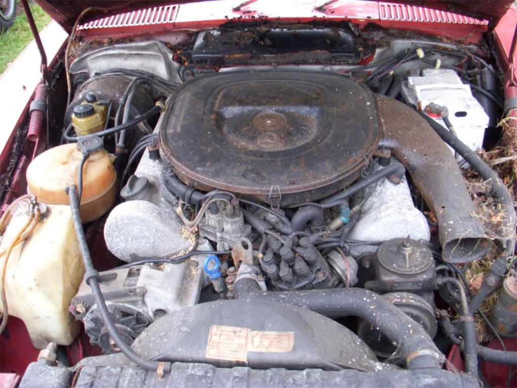

Witam, w ramach przywracania do życia różnych układów w swoim W107 500SL z 1984 roku chciałem uruchomić spryskiwacz. Niestety okazało się, że pompka gdzieś przepadła. Według EPC ma ona numer 202 869 00 21, co wydaje się dość dziwne i według rysunku jest połączona ze zbiornikiem. Mój zbiornik ewidentnie przeznaczony jest do zewnętrznej pompki, więc szukałem miejsca, gdzie ona jest mocowana. Trafiłem w ten sposób na wiele różnych zbiorników, ale żaden nie był podobny do tego co mam w samochodzie, a jego numer zaczyna się na 107... .
Bedę wdzięczny za fotkę tego co prawidłowo powinno być zamontowane, miejsce montażu i zdjęcie pompki. Pompkę chętnie kupię, razem ze wspornikiem, jeśli jakiś występuje i przewodami. Zainteresowany również będę zbiornikiem jeśli ten co mam jest od czegoś innego.

Komentarz: Może być też taki
1338942217.jpg [ 134.29 KiB | Przejrzano 1439 razy ]
Komentarz: W starszych 450 jest jeszcze inaczej
1338942214.jpg [ 126.77 KiB | Przejrzano 1439 razy ]
Komentarz: U kolegi, który ma podobne auto jest nieco inaczej, duża porządna rzecz:
P1070340.JPG [ 151.98 KiB | Przejrzano 1439 razy ]
Komentarz: U mnie wygląda to tak:
1.JPG [ 178.56 KiB | Przejrzano 1439 razy ]

byly rozne rodzaje zbiornikow. Roznily sie one przede wszystkim wielkoscia w zaleznosci czy dany pojazdy byl fabrycznie wyposa.w wycieraczki i spryskiwacze reflektorow. Modele z UK, ktore widnieja na pierszych dwoch zdjeciach, mialy mozliwe tez jeszcze inne zbiorniki. Ale tego nie jestem pewien.
Podany przez ciebie numer pompki jest prawidlowy. Nie jest nadzwyczaj droga.

Ten zbiornik (ostatnie foto) nie jest przystosowany do zewnętrzej pompki. U mnie jest zewnetrzna od strony silnika a sam zbiornik ma przetłoczenie gdzie mocowana jest pompka.
A tu link może sie przyda ;) http://www.automerc.pl/pompka-spryskiwacza_483t.html

na 3 fotce widać jak tam jest mocowana
mocowanie jest zwykle identyczne we wszystkich zbiorniczkach (różni się tylko położeniem - lewa/prawa), więc nie powinno być najmniejszego problemu - masz tylko 1 otwór przy wyprofilowanej części zbiorniczka

Mój zbiornik jest na 4 zdjęciu i właśnie nie ma wgłębienia na pompkę - to by było zbyt proste .... [oczko]

PiotrH pisze:
W tym przypadku pompka siedzi kolo przedniej prawej lampy(patrzac od srodka oczywiscie) w miejscu zaznaczonam na czerwono na ponizszej fotce.

W weekend rozbebeszałem moją pompkę na części bo się zatarła (proste to jak konstrukcja cepa). Szkoda że wcześniej nie przeczytałem, bo zrobiłbym fotki.
przemulek pisze:
Oryginalna pompka nie jest wogóle podobna to tej, tak pod kątem mocowań, jak i wyglądu. Kwestia na ile purystą jesteś. Ale takie wynalazki wiążą się z przeróbką wtyczek, przewodów i mocowań.
