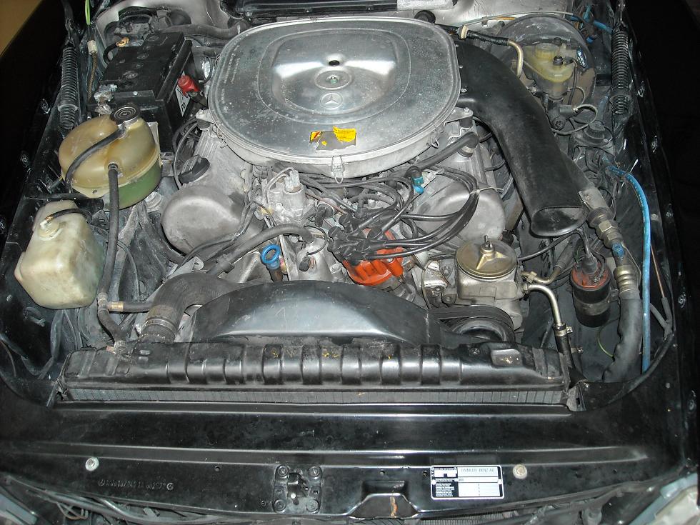

Witam, w ramach przywracania do życia różnych układów w swoim W107 500SL z 1984 roku chciałem uruchomić spryskiwacz. Niestety okazało się, że pompka gdzieś przepadła. Według EPC ma ona numer 202 869 00 21, co wydaje się dość dziwne i według rysunku jest połączona ze zbiornikiem. Mój zbiornik ewidentnie przeznaczony jest do zewnętrznej pompki, więc szukałem miejsca, gdzie ona jest mocowana. Trafiłem w ten sposób na wiele różnych zbiorników, ale żaden nie był podobny do tego co mam w samochodzie, a jego numer zaczyna się na 107... .
Bedę wdzięczny za fotkę tego co prawidłowo powinno być zamontowane, miejsce montażu i zdjęcie pompki. Pompkę chętnie kupię, razem ze wspornikiem, jeśli jakiś występuje i przewodami. Zainteresowany również będę zbiornikiem jeśli ten co mam jest od czegoś innego.
I pytanie z innej beczki, gdyż nie znalazłem aktualnej informacji w szukajce, gdzie w Poznananiu można zregenerować wkłady halogenów?
Wiem, że to wszystko w grudniu jest bardzo potrzebne, ale wiosna potrafi zaskoczyć [palacz]

Komentarz: U mnie wygląda to tak:
1.JPG [ 178.56 KiB | Przejrzano 1449 razy ]

Mój zbiornik jest na 4 zdjęciu i właśnie nie ma wgłębienia na pompkę - to by było zbyt proste .... [oczko]

Post: śr gru 15, 2010 8:09 pm
Posty: 1528
PiotrH pisze:
W tym przypadku pompka siedzi kolo przedniej prawej lampy(patrzac od srodka oczywiscie) w miejscu zaznaczonam na czerwono na ponizszej fotce.

Post: pn gru 20, 2010 1:22 pm
Posty: 3225
Lokalizacja: Kraków
W weekend rozbebeszałem moją pompkę na części bo się zatarła (proste to jak konstrukcja cepa). Szkoda że wcześniej nie przeczytałem, bo zrobiłbym fotki.
przemulek pisze:
Oryginalna pompka nie jest wogóle podobna to tej, tak pod kątem mocowań, jak i wyglądu. Kwestia na ile purystą jesteś. Ale takie wynalazki wiążą się z przeróbką wtyczek, przewodów i mocowań.
aegm pisze:
PiotrH napisał(a):
Mój zbiornik jest na 4 zdjęciu i właśnie nie ma wgłębienia na pompka
pozdr
Potwierdzam. U mnie w 1976 też tak jest.
