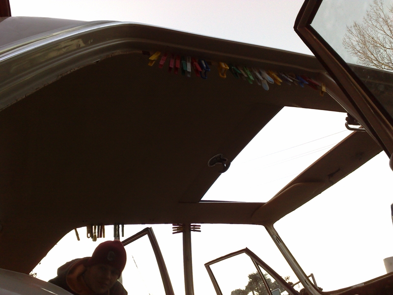

Post: czw maja 19, 2011 12:13 am
Posty: 158
mam prośbę, mógłbyś mi wkleić/wysłać zdjęcie z zamontowaną przednią uszczelką szyberdachu, bo nie mogę jej dopasować i zawsze mam wrażenie że źle ją dopasowałem oraz gdyby była jeszcze taka możliwość zdjęcie klapy szybra z podokręcanym mechanizmem, bo sam pogubiłem swoje zdjęcia a mam problem ze znalezieniem jakiegoś ładnego schematu, który pokazałby jak to dobrze poskręcać.
Z góry dzięki

Zrobic fotki pewnie że mogę. Tylko nie wiem czy jest sens bo i tak nie zobaczysz wszystkiego jak ma byc złożone,bo mam już wszystko na aucie ale mam na kompie schemat szyberdachu jak składałem to na nim między innymi się wzorowałem. Jak z czymś bedzie problem to dodawaj fotki,coś się poradzi i podpowie.

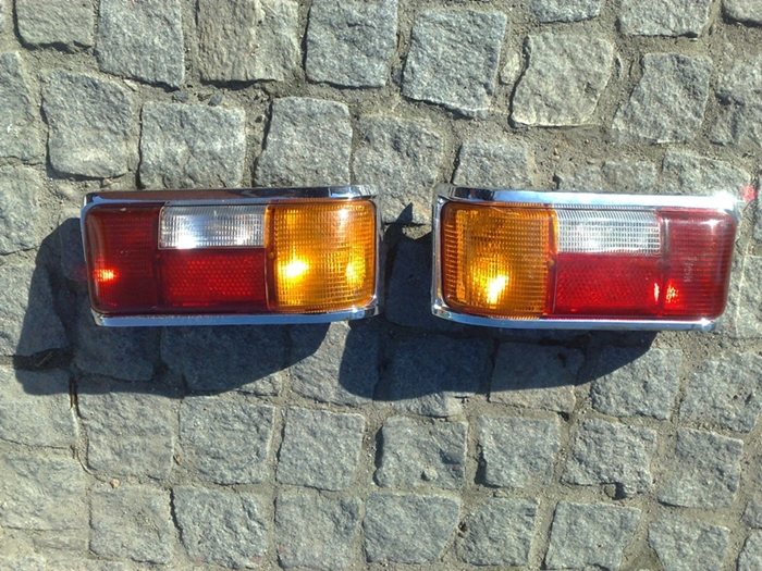

Post: ndz maja 29, 2011 2:24 pm
Posty: 119
Lokalizacja: Strzelin
Wykładzina, lampy i zderzak tył na miejscu

Post: pn sie 01, 2011 5:51 pm
Posty: 158
Witam ponownie :)
mam kolejne pytanie... szyber już poskręcałem tylko mam problem z zamontowanie go :/ nie za bardzo wiem które części najpierw powinny byc montowane zanim wsunę szyber. Gdy próbowałem go wsunąć, to po otwarciu go może na 15/20 cm blokował się i dalej nie dało sięgo przesunąć:/
Post: wt sie 02, 2011 10:56 pm
Posty: 119
Pierwsze co przychodzi mi do głowy, to sprawdź w takiej sytuacji położenie klamki od otwierania szyberdachu, bo jak jest w złej pozycji to nie zamkniesz go do końca tak jak piszesz, zostaje szpara 15cm. Pewnie jak zwróciłeś uwagę są tam 2 prowadnice zakończone gumowymi rolkami na końcu w zależności w jakim położeniu jest klamka, wychylenie prowadnic jest różne. Jak jest w położeniu takim że prowadnice są max. wysunięte to wtedy haczą o metalowy element który służy jako bieżnię dla gumowych rolek na końcu prowadnic. Nic innego nie przychodzi mi do głowy. Pamiętaj żeby złożyc wszystko w jedną całośc czyli stelaż i szyber bo potem nie dasz rady nic przykręcic jak o czymś zapomnisz. Ważna jest też roleta ta która przychodzi pod szyber (podsufitka) musisz ją założyc na prowadnice zanim zakręcisz całośc.
