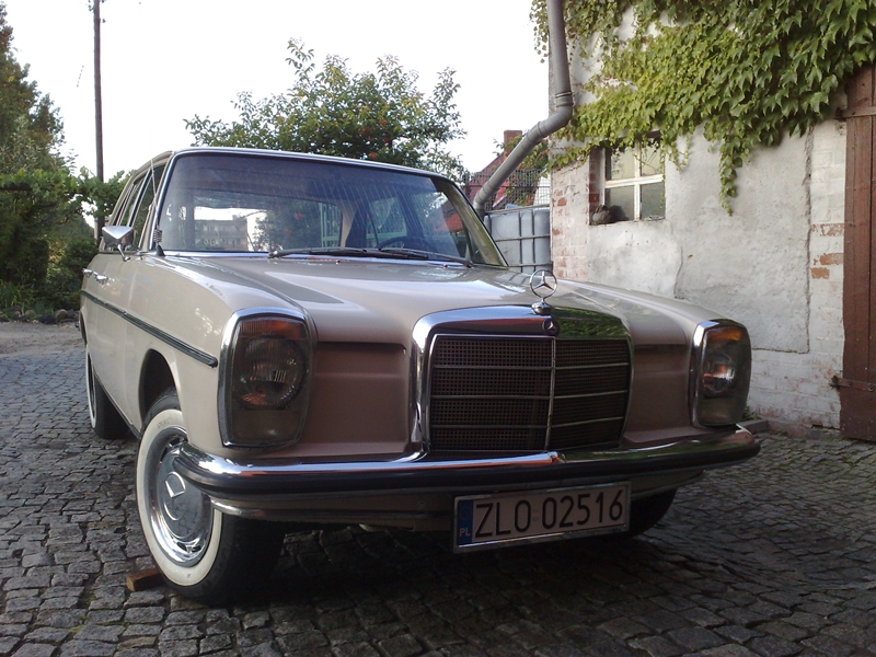

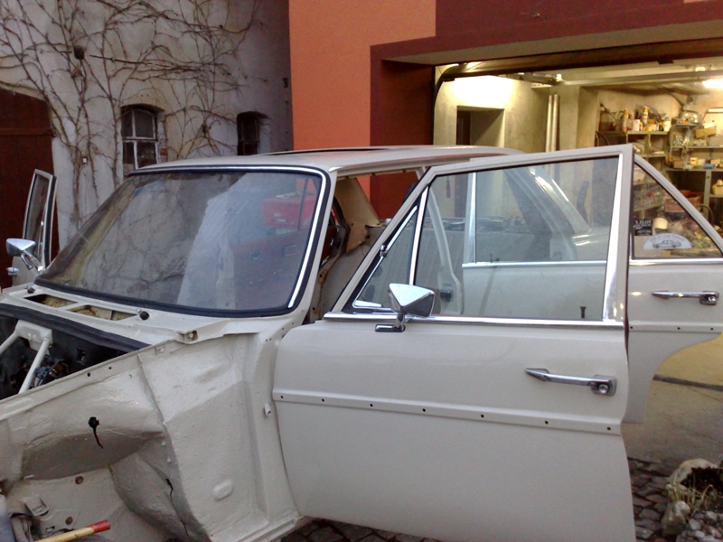

Zbliżam się coraz większymi krokami do końca remontu. Zabrałem się za poskładanie nadwozia, po odebraniu od elektryka, który ogarnął nieład. Ja niestety na elektryce nie za bardzo mam pojęcie :( Oceńcie sami jak to wyszło.

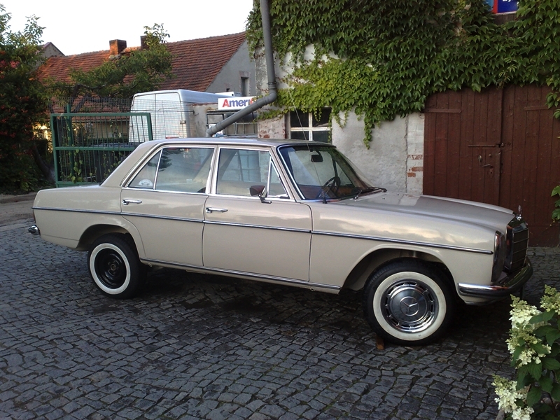

Efekt końcowy mordęgi z blacharką ;)
