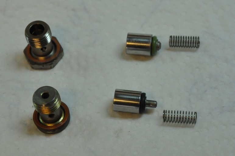

U mnie obudowa filtra jest nieszczelna, szczególnie pokrywa która ma z uszczelkę z filcu. Gdy ściągnę odbudowe filtra i zatkam wlot nad tarczą spiętrzającą oraz rurkę przy śrubie regulującej obroty jałowe to zdławię silnik.
Wykręciłem K-jet od spodu jest oring, który kwalifikował się do wymiany. Od góry rozdzielacza jest śruba, a za nią zaworek. U mnie ten zaworek przycinał się. Próbowałem polerować, ale nic nie pomogło. Wymieniłem na inny z drugiego rozdzielacza wraz z sprężynka i śrubą (posiadała większej średnicy otworek)– ten przestał się zacinać. Po odpaleniu silnik pracował nierówno, ale po upływie 2min. wyrównał swoja prace(wskazówka temperatury jeszcze się nie podniosła). Dalej równo przebiegało nagrzewanie silnika do osiągnięcia 85 stopni. Ogólnie swierdzam dużą poprawę pracy silnika w trakcie nagrzewania.
Myślę, że może to mieć coś wspólnego z zaworem powietrza dodatkowego bo on po 2 min. zamyka się. Może gdzieś jest nieszczelność - tylko gdzie?
Jeszcze zauważyłem, że na ciepłym silniku (po upływie 20 min) silnik zapala po 4 sekundach kręcenia rozrusznikiem (bez dodawania gazu). Wcześniej musiałem gazu dodawać.
Opisane powyżej sytuacje sprawdziłem kilkukrotnie.
Gdy otwieram korek wlewu nie ma dogłosu uciekającego powietrza-nie wytwarza się nadciśnienie. Czy w tych silnikach i autach jest nadciśnieniowy obwód zasilania paliwem?
Komentarz: Ten zaworek niżej na zdjęciu zastapiłem tym wyżej.
