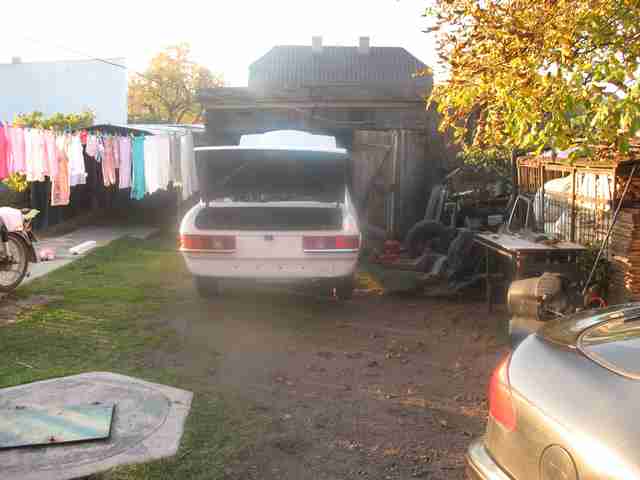

Witam dawno już to sie nić nie działo a robota pełna para co prawda to już dawno po Euro 2012 "Ale co nagle to po diable" kilka zdjęć z postępu prac

Prace idą do przodu po krotce opisze co było robione w silniku a wiec wymiana tłoków wraz z pierścieniami i sworzniami. Stare tłoki miały już luzy góra duł na pierścieniach szlify cylindrów (progi na gładziach cylindrów miały prawie 3mm :o )nowe panewki korbowodowe jak i na podporach wału regeneracja głowicy pompy wtryskowej jak i samych wtrysków.
