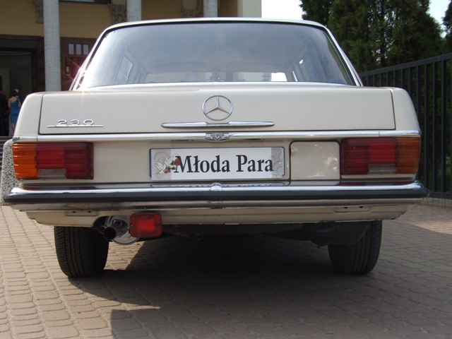

Obiecane :)

Ok. Narazie tyle. Przewiduję, że nieco czasu u mnie zostanie :) - świetne auto - więc sukcesywnie będzie poprawiane i doprowadzane do stanu tip top :)

Życzę powodzenia w doprowadzaniu go do stanu ,,tip top'' zawsze będzie miło popatrzeć,a swoją droga ładne autko,bardzo mi się podoba,tylko te cyrkle na błotnikach,troszkę choinkę robią z auta,ale to kwestia gustu.

Wiesz, te nakładki - chciałem je usunąć, ale zostały tylko z jednego powodu....niedokładnie pasujących nadkoli, świetnie niedokładności przylegania - zwłaszcza z tyłu maskują; kiedy znajdę na to sposób nakładki polecą...Ja też nie lubię festynów 8)
Same ranty są w super stanie, więc nie ukrywam rdzy - dla jasności :)
