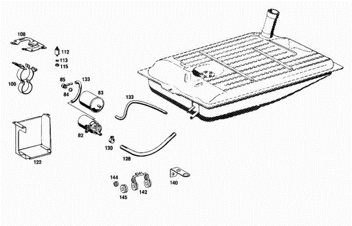

eee, jacki7878, chyba nie...
raczej masz po prostu nowszą wersję, jak ta na poniższym rysunku.
filtr to element numer 83 zdaje się...

Rysunki w EPC czytane bez opisu mogą wprowadzić w błąd. Wklejone dwa rysunki różnią się modyfikacjami podczas produkcji: na pierwszym w 114.022 250CE do nr prod. 014884, drugi rysunek od 014885 sztuki.
Drugi rysunek pokazuje zmienione elementy bądź nowe tak więc sitko, które w benzynowym silniku będzie zawsze z tworzywa (białe) a nie z metalu będzie również występowało. To tzw sitko nie jest filtrem paliwa. W autach do numeru z pierwszego rysunku filtr paliwa miał miejsce po lewej stronie bloku silnika (nad poduszką silnika), później był umiejscowiony wraz z pompą paliwa jak na drugim rysunku.

To ja mam tak jak na drugim rysunku filtr z pompą z tyłu baku .
Już myślałem , że to jakaś modyfikacja poprzedniego właściciela ;)
Wszystko się zgadza.

ano, EPC bez opisu, jako że nie posiadam, a tylko dorywczo gdzieś w internecie jakiś rysunek znajdę...
faktycznie, moje auto ma numer prod. 8774, zatem to wcześniejsza wersja.
a zastanawiałem się już w jaki sposób sitko filtruje paliwo zasysane przez pompę :-)
dziękuję za podpowiedź amon, będę szukał pod maską.
kiepsko że filtr jest za pompą, zwłaszcza że pompa droga, ale to zdaje się w tamtych czasach dość popularne rozwiązanie było...
