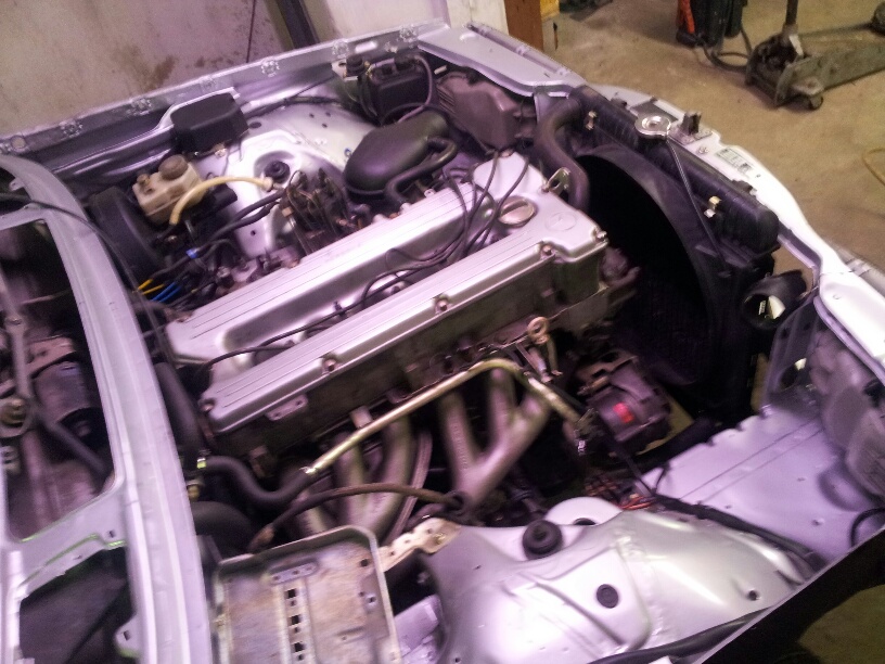

Auto polakierowane i się skłąda
Silnik umyty, powymieniane uszczelki wszystkie skąd leciał olej, wymienione sprzęgło na spiek,
wymienione stabilizatory przód tył na 30mm i 20 mm z poliuretanami,
za tydzien do 3 tygodni odbieram auto :)
