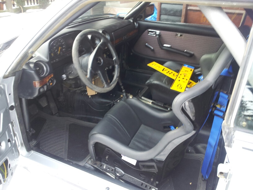

Auto polakierowane i się skłąda
Silnik umyty, powymieniane uszczelki wszystkie skąd leciał olej, wymienione sprzęgło na spiek,
wymienione stabilizatory przód tył na 30mm i 20 mm z poliuretanami,
za tydzien do 3 tygodni odbieram auto :)

Auto odebrane od lakiernika
Pozostało zamontowac ręczny zamiast nożnego, i zmienić koła przednie, auto prawie gotowe
Już jeździ, nie mogę się doczekac testów nowych stabilizatorów na torze,
Dziękuję wszystkim za uwagę, pomoc i uwagi,
czasami wrzucę oczywiście gdzieś na forum film lub zdjęcia z jakiś zawodów, ale budowa zakończona:)
Pozdr
