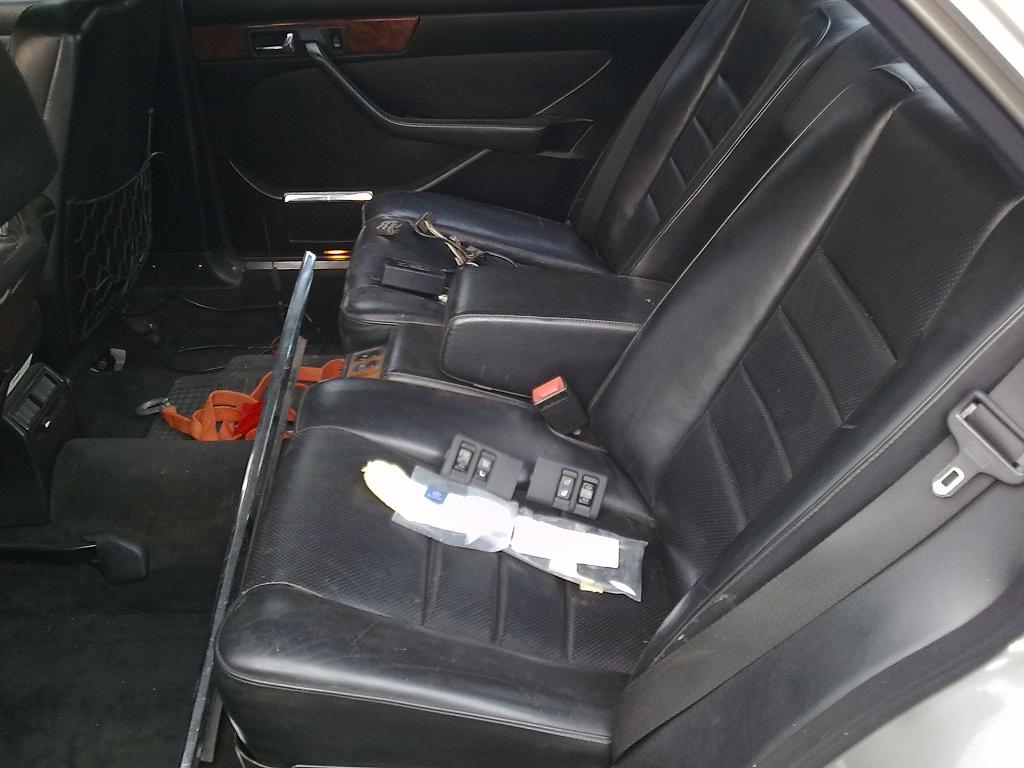

W swoim aucie mam grzane przednie dupska a że mam auto z 4 osobnymi fotelami / zamiast tylnej kanapy- dwa oddzielne siedzenia / to chciałem dodać grzanie z tyłu, wiązkę + maty mam z rozebranego auta, włączniki upolowałem na allegro / są inne niż te od przednich foteli/ oprawki na włączniki zamówiłem i kupiłem w ASO ,tak że mam pełen komplet do montażu !

dokładnie, to jest +12v . Nie wiem tylko czy w W126 musi być dodatkowe pudełeczko na bezpiecznik czy w skrzynce bezpiecznikowej masz przewidziane miejsce na grzanie tylnych siedzeń.
