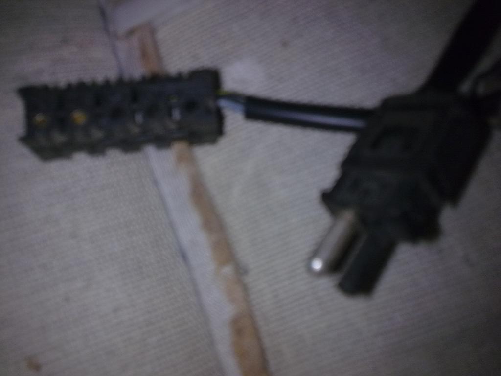

Czy mógłby mi ktoś na szybko podpowiedzieć gdzie powinien być wpięty wtyk jednopinowy od wiązki podgrzewania foteli widoczny na foto ? płaska wtyczka -wiadomo, listwa zasilająca, od czego ta jednopinowa ???
wtyka.jpg [ 49.44 KiB | Przejrzano 1756 razy ]

Jaki kolor kabla tam jest?Bo zdjęcie jest niewyraźne, to pewnie jest zasilanie .
Post: pn maja 13, 2013 10:30 am
Posty: 857
Do płaskiej wtyczki 5 pinowej idą dwa przewody / niebieski i brązowy z żółtym paskiem/ to wiem że idzie do listwy zasilającej pod lewą stopą kierowcy do tej co mnie interesuje 1 pinowej -kabelek czerwono-żółty i ten nie wiem gdzie ma być wpięty !

Ja dokładałem do mojego kombiaka W124 grzane fotele i podłączenie jest następujące: Ta wtyczka płaska jest podłączona do listwy przy nogach kierowcy. Z tego miejsca wiązka bierze prąd do podświetlania guzików.
Wtyczka jednopinowa powinna połączyć się z drugą wiązką, która idzie od skrzynki bezpiecznikowej, przez dodatkową skrzyneczkę z dodatkowym bezpiecznikiem do kabiny pasażerskiej.

Czyli z tego wychodzi że to + 12V po bezpieczniku ! dobrze kojarzę ?

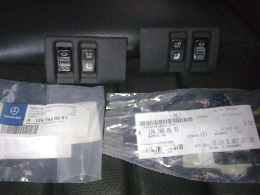

W swoim aucie mam grzane przednie dupska a że mam auto z 4 osobnymi fotelami / zamiast tylnej kanapy- dwa oddzielne siedzenia / to chciałem dodać grzanie z tyłu, wiązkę + maty mam z rozebranego auta, włączniki upolowałem na allegro / są inne niż te od przednich foteli/ oprawki na włączniki zamówiłem i kupiłem w ASO ,tak że mam pełen komplet do montażu !
oprawki.jpg [ 75.82 KiB | Przejrzano 1699 razy ]

dokładnie, to jest +12v . Nie wiem tylko czy w W126 musi być dodatkowe pudełeczko na bezpiecznik czy w skrzynce bezpiecznikowej masz przewidziane miejsce na grzanie tylnych siedzeń.
