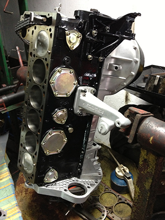

Mitu pisze:
Niesamowicie sympatycznie zachęcasz ludzi do pomocy. [hihi]
Czasem warto wyjąć kij od szczotki.
Mitu pisze:
Jeśli ktoś szkiełkował sam dekiel ot tak, to niestety pył, tak jak piasek,
wszędzie się dostanie. Jeśli jednak ktoś szkiełkuje całą "górę" to dekiel do tej operacji trzeba położyć na nadstawce, a nadstawkę na głowicy i pozatykać wszystkie dziury. Powinien to robić ktoś kto ma pojęcie i wyobraźnię, np. McCoy [ok] .
Ma pojęcie nawet w temacie zacisków...
IMG_0660.jpg [ 159.16 KiB | Przejrzano 13413 razy ]
Mitu pisze:
Co z wałem? Wyważasz czy kupujesz zapasowy komplet panewek?
Wyważony.
Na razie tak to wygląda.
IMG_0662.jpg [ 169.83 KiB | Przejrzano 13413 razy ]

Jajoski pisze:
Całkiem ładnie. Piaskowane były w całości czy połówki?
Jajoski pisze:
Wyważony.
Bardzo ładnie. [ok]
Wyważony razem z kołem?
Nur fünfzylindrige Diesel!
 Tytuł: Re: Remont M110
Post: pt paź 04, 2013 8:22 pm
Posty: 2118
Dupa a nie wyważony. Ewidentnie tył cięższy!
