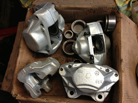

Jeśli ktoś szkiełkował sam dekiel ot tak, to niestety pył, tak jak piasek,
wszędzie się dostanie. Jeśli jednak ktoś szkiełkuje całą "górę" to dekiel do tej operacji trzeba położyć na nadstawce, a nadstawkę na głowicy i pozatykać wszystkie dziury. Powinien to robić ktoś kto ma pojęcie i wyobraźnię, np. McCoy [ok] .
Ma pojęcie nawet w temacie zacisków...

Jajoski pisze:
Całkiem ładnie. Piaskowane były w całości czy połówki?
