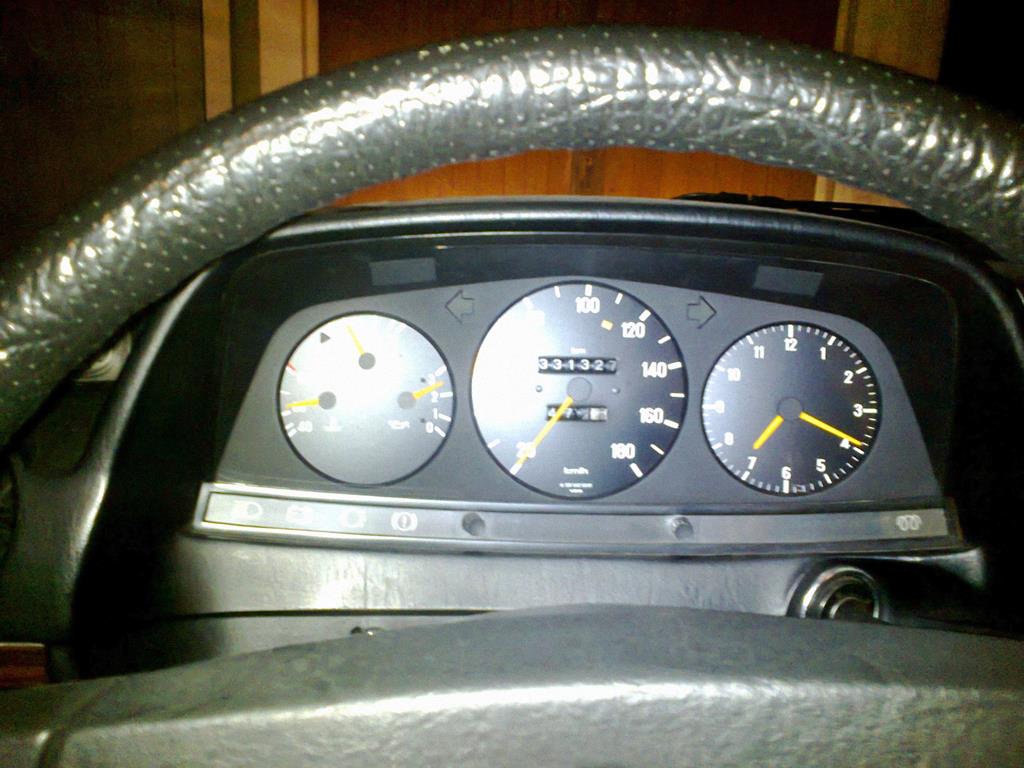

Zacznę od tego, że problem został rozwiązany (mam nadzieję, że definitywnie).
Temperatura wróciła do normy (nie zależnie czy jest włączone ogrzewanie czy nie, czy auto stoi czy podjeżdża pod stromą górkę).
Komentarz: Fotka kiepska, ale na zegarze jest 85 stopni
