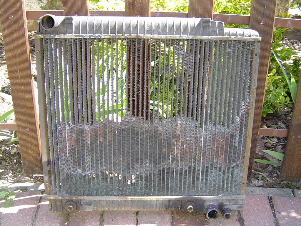

Pytanie brzmi: czy był sens wymieniać chłodnicę? Mam nadzieję że starą zostawiłeś sobie na zapas, jeśli nie Tobie to może przyda się komuś innemu w nagłej potrzebie :)

Tak została w kartoniku po nowej. Nigdy nie byłem zwolennikiem jej wymiany. Mo mechanik stwierdził, że do wymiany, gość (spec od chłodnic) złom do wymiany.
W kombi wyglądała tak:
DSC08258_1024x768.JPG [ 203.41 KiB | Przejrzano 3788 razy ]
i auto się nie grzało :)
