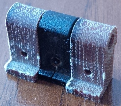

Post: pn maja 05, 2014 7:07 pm
Posty: 288
Ten w środku to stary (pękł przy demontażu), a na bokach nówki, wykonane z tekstolitu, na wzór starego, ale z przedłużeniem powierzchni styku z wałkiem.
Na razie jeszcze nie testowałem. Gdzie można zdobyć klepane nity o średnicy 2mm?
