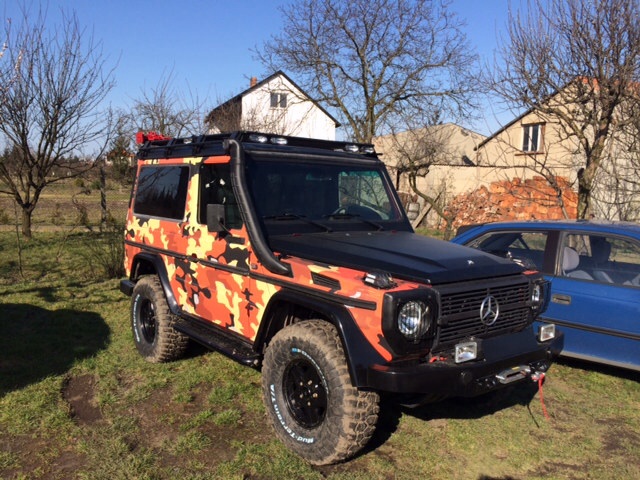

A mi sie udalo kupic druga Gele, tym razem 461 290dg turbo, krotka. Z przeznaczeniem do lekkich zabaw offroadowych. Teraz mozolny proces przygotowania auta: zawieszenie, opony, zderzaki, progi, oklejenie folia, halda, pokrowce na siedzenia (auto ma fabryczna kratke w stanie nowym), odpowietrzenia, kompresor i.i. Bedzie zabawa i to juz niebawem :)

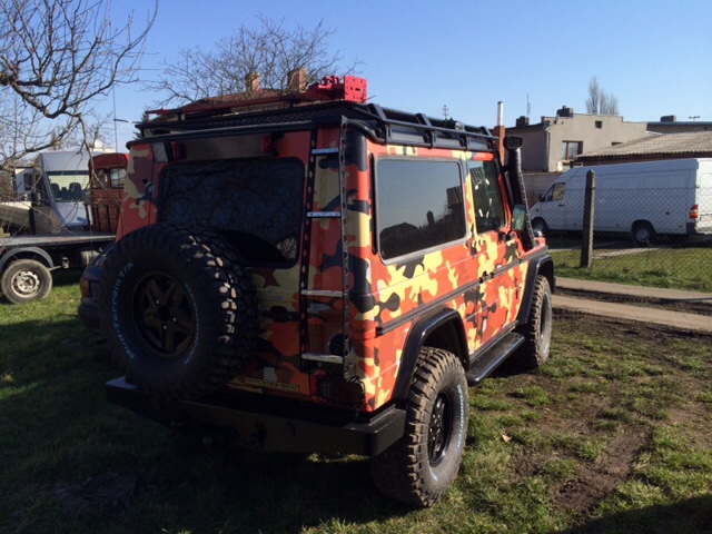

Post: sob mar 22, 2014 9:13 am
A tak to wyszlo z grubsza. Jeszcze kilka rzeczy do ogarniecia i w teren :)
