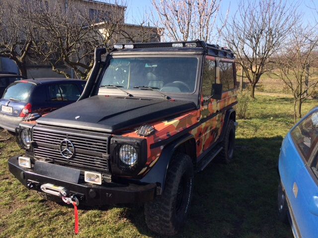

A mi sie udalo kupic druga Gele, tym razem 461 290dg turbo, krotka. Z przeznaczeniem do lekkich zabaw offroadowych. Teraz mozolny proces przygotowania auta: zawieszenie, opony, zderzaki, progi, oklejenie folia, halda, pokrowce na siedzenia (auto ma fabryczna kratke w stanie nowym), odpowietrzenia, kompresor i.i. Bedzie zabawa i to juz niebawem :)

Z tymi wiekszymi kolami to jest tak, ze auto zaczyna strasznie zamulac. Do mojego silnika max 33". Wiekszych nie chce. Nadwozie dzwigne na ramie o 3-4cm. Reszte zrobi zawieszenie. Zakres robot mam juz z grubsza ustalony.
Post: sob mar 22, 2014 9:13 am
A tak to wyszlo z grubsza. Jeszcze kilka rzeczy do ogarniecia i w teren :)
image.jpg [ 155.79 KiB | Przejrzano 3481 razy ]
image.jpg [ 152.9 KiB | Przejrzano 3481 razy ]
image.jpg [ 127.79 KiB | Przejrzano 3481 razy ]
