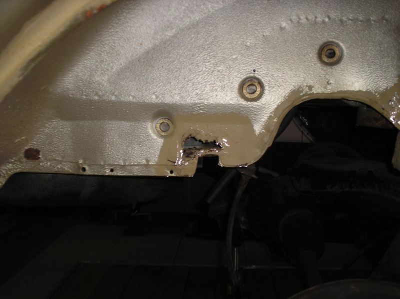

P1010006.JPG [ 34.98 KiB | Przejrzano 4980 razy ]
P1010008.JPG [ 31.95 KiB | Przejrzano 4980 razy ]
P1010012.JPG [ 34.81 KiB | Przejrzano 4980 razy ]
P1010015.JPG [ 34.6 KiB | Przejrzano 4980 razy ]
P1010021.JPG [ 29.93 KiB | Przejrzano 4980 razy ]
P1010027.JPG [ 34.67 KiB | Przejrzano 4980 razy ]
P1010028.JPG [ 34.46 KiB | Przejrzano 4980 razy ]
P1010034.JPG [ 30.37 KiB | Przejrzano 4980 razy ]
P1010037.JPG [ 28.94 KiB | Przejrzano 4980 razy ]

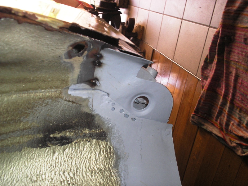

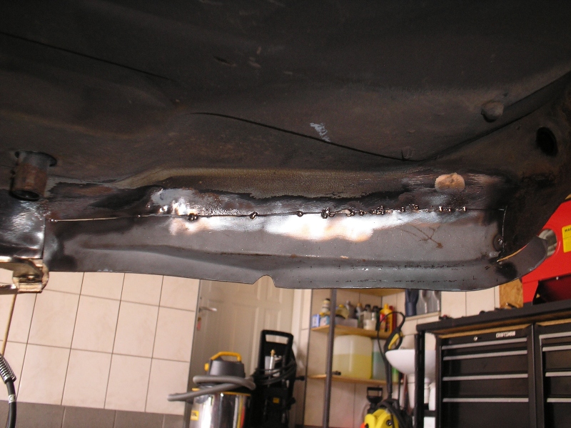

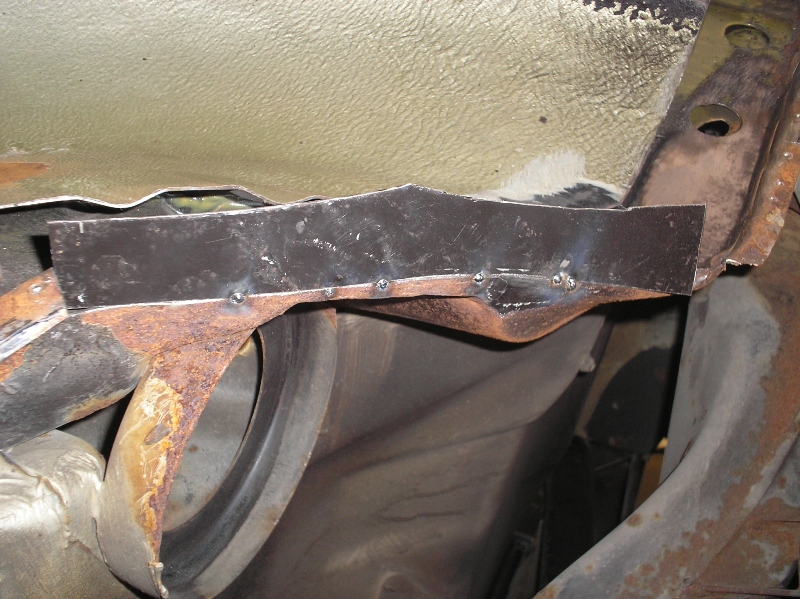

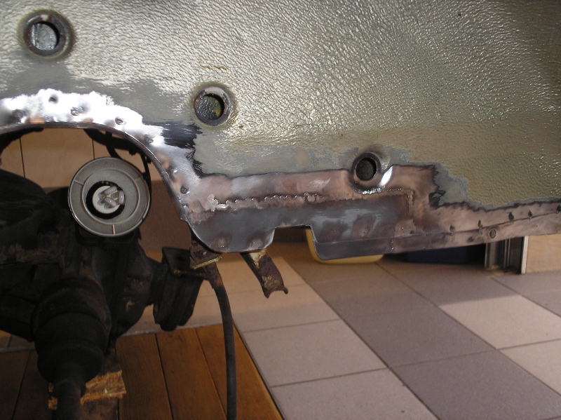

Widzę solidne podejście do tematu. Szykuje się niezła sztuka. Kolego jakiej farby używasz do zabezpieczenia gołej blachy? Powodzenia w dalszych pracach.
Post: ndz lut 09, 2014 7:54 pm
Posty: 193
Lokalizacja: Sanok
Używałem podkładu epoksydowego NOVOL. Chociaż teraz jak był to robił to pewnie wybrałbym kwasowy.

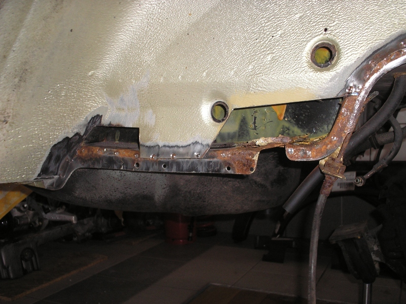

P1010001.JPG [ 35.63 KiB | Przejrzano 4965 razy ]
P1010008.JPG [ 35.24 KiB | Przejrzano 4965 razy ]
P1010024.JPG [ 34.68 KiB | Przejrzano 4965 razy ]
P1010003.JPG [ 231.48 KiB | Przejrzano 4965 razy ]
P1010005.JPG [ 235.61 KiB | Przejrzano 4965 razy ]
P1010015.JPG [ 28.63 KiB | Przejrzano 4965 razy ]
P1010022.JPG [ 30.59 KiB | Przejrzano 4965 razy ]
P1010040.JPG [ 28.73 KiB | Przejrzano 4965 razy ]
P1010047.JPG [ 30 KiB | Przejrzano 4965 razy ]
P1010077.JPG [ 28.62 KiB | Przejrzano 4965 razy ]

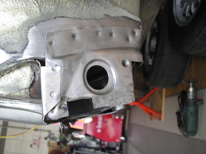

P1010026.JPG [ 38.42 KiB | Przejrzano 4964 razy ]
P1010032.JPG [ 23.93 KiB | Przejrzano 4964 razy ]
P1010035.JPG [ 33.6 KiB | Przejrzano 4964 razy ]
P1010028.JPG [ 43.43 KiB | Przejrzano 4964 razy ]
P1010005.JPG [ 32.76 KiB | Przejrzano 4964 razy ]
P1010011.JPG [ 25.78 KiB | Przejrzano 4964 razy ]
P1010015.JPG [ 35.08 KiB | Przejrzano 4964 razy ]
P1010016.JPG [ 33.65 KiB | Przejrzano 4964 razy ]
P1010024.JPG [ 34.18 KiB | Przejrzano 4964 razy ]
P1010031.JPG [ 303.82 KiB | Przejrzano 4964 razy ]

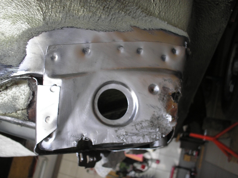

P1010001.JPG [ 28.19 KiB | Przejrzano 4962 razy ]
P1010005.JPG [ 32.04 KiB | Przejrzano 4962 razy ]
P1010008.JPG [ 27.89 KiB | Przejrzano 4962 razy ]
P1010019.JPG [ 28.91 KiB | Przejrzano 4962 razy ]
P1010032.JPG [ 37.01 KiB | Przejrzano 4962 razy ]
P1010038.JPG [ 28.97 KiB | Przejrzano 4962 razy ]
P1010039.JPG [ 27.7 KiB | Przejrzano 4962 razy ]
P1010048.JPG [ 25.76 KiB | Przejrzano 4962 razy ]

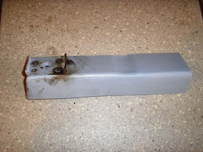

P1010010.JPG [ 35.59 KiB | Przejrzano 4961 razy ]
P1010013.JPG [ 36.88 KiB | Przejrzano 4961 razy ]
P1010016.JPG [ 26.59 KiB | Przejrzano 4961 razy ]
P1010020.JPG [ 29.49 KiB | Przejrzano 4961 razy ]
P1010023.JPG [ 32.5 KiB | Przejrzano 4961 razy ]
P1010026.JPG [ 35.73 KiB | Przejrzano 4961 razy ]
P1010031.JPG [ 31.38 KiB | Przejrzano 4961 razy ]
P1010039.JPG [ 284.08 KiB | Przejrzano 4961 razy ]
P1010043.JPG [ 24.37 KiB | Przejrzano 4961 razy ]

Ładna i czysta robota, to szare to epoksyd??
Miałem identyczną wersję kolorystyczną, teraz jako "nie moja " czeka na wszystkie zabawki i będzie przeobrażona w podobnym stylu ;)
DSCF0333.JPG [ 31.68 KiB | Przejrzano 4903 razy ]
Post: śr lut 12, 2014 8:20 am
Posty: 193
Lokalizacja: Sanok
Tak to szare to epoksyd. Jak wtedy robiłem to auto tak mi doradzili, że to jest dobry podkład, teraz pewnie bym użył kwasowego.

Kawał dobrej roboty tylko małe ale,po kilku latach i tak w tych miejscach pojawi się rudy.A dlaczego ? bo brakuje piaskowania i właściwego podkładu lub wytrawiania i odkwaszania np.fosolem i neutralizowania.Podkład reaktywny w piz...u a w to miejsce podkład epoksydowy przemysłowy np. SigmaZinc lub Hempadur i zapominamy o rudej.

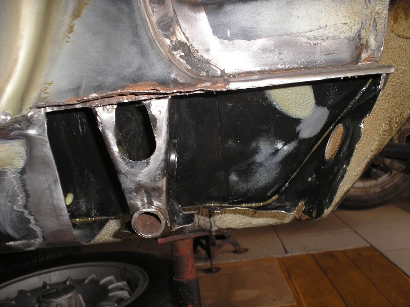

Dziękuje za uznanie mojej pracy. Odnosząc się do wypowiedzi kolegi chce poinformować, że wszystkie blachy które zostały wspawane do samochody były piaskowane z dwóch stron i malowane epoksydem, wszelka korozja pojazdu została wycięta a gdzie to nie miało sensu po całej naprawie blacharskiej samochód został wypiaskowany w tych miejscach.
Przesyłam dalsze zdjęcia z naprawy.
P1010002.JPG [ 32.53 KiB | Przejrzano 4767 razy ]
P1010019.JPG [ 29.9 KiB | Przejrzano 4767 razy ]
P1010021.JPG [ 35.73 KiB | Przejrzano 4767 razy ]
P1010026.JPG [ 29.38 KiB | Przejrzano 4767 razy ]
P1010001.JPG [ 33.88 KiB | Przejrzano 4767 razy ]
P1010006.JPG [ 28.29 KiB | Przejrzano 4767 razy ]
P1010007.JPG [ 39.94 KiB | Przejrzano 4767 razy ]
P1010011.JPG [ 32 KiB | Przejrzano 4767 razy ]
P1010013.JPG [ 35.38 KiB | Przejrzano 4767 razy ]
P1010018.JPG [ 27.37 KiB | Przejrzano 4767 razy ]
