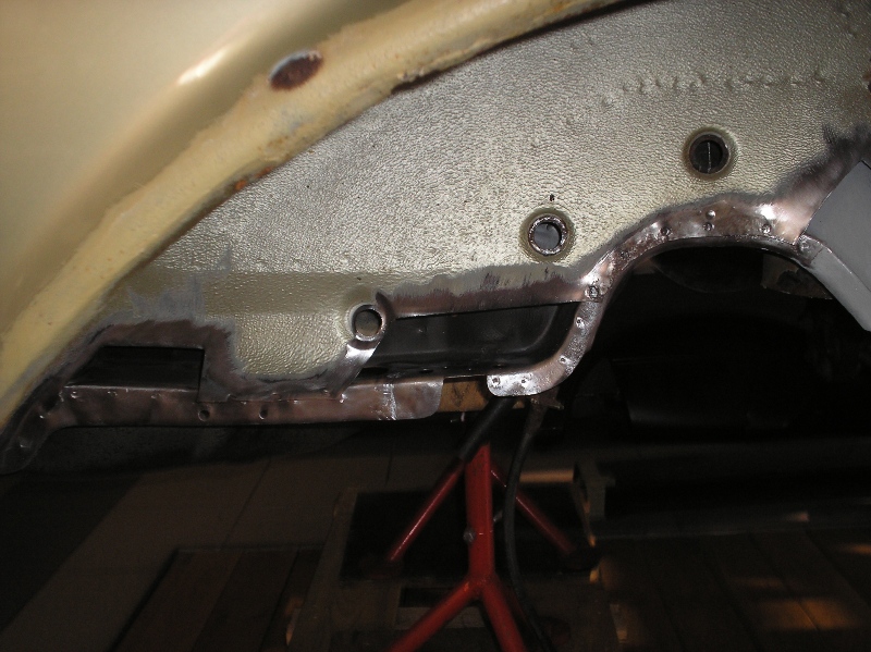

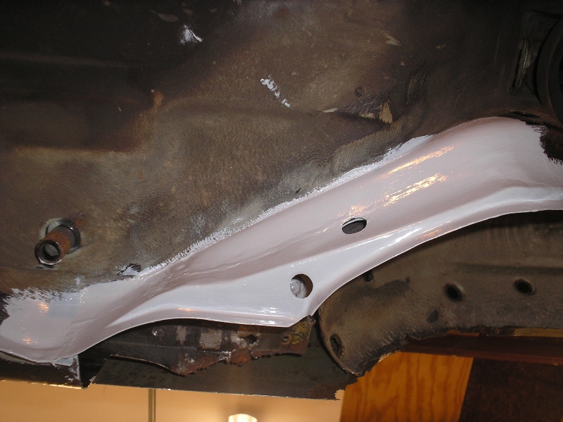

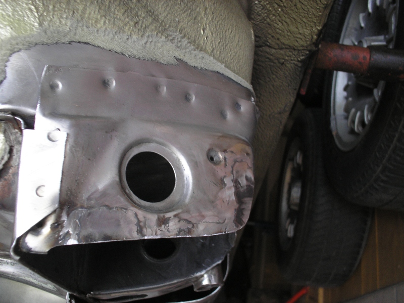

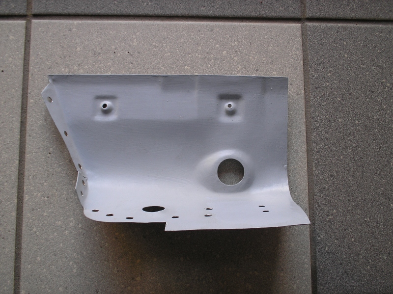

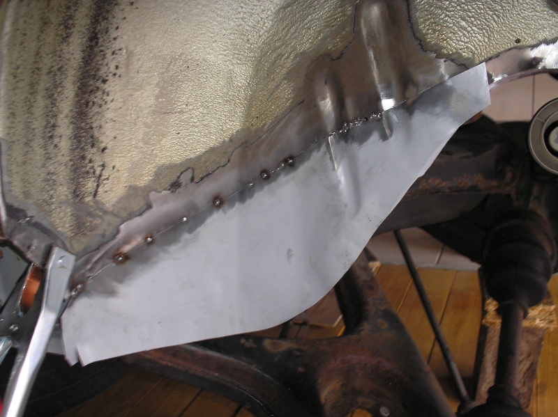

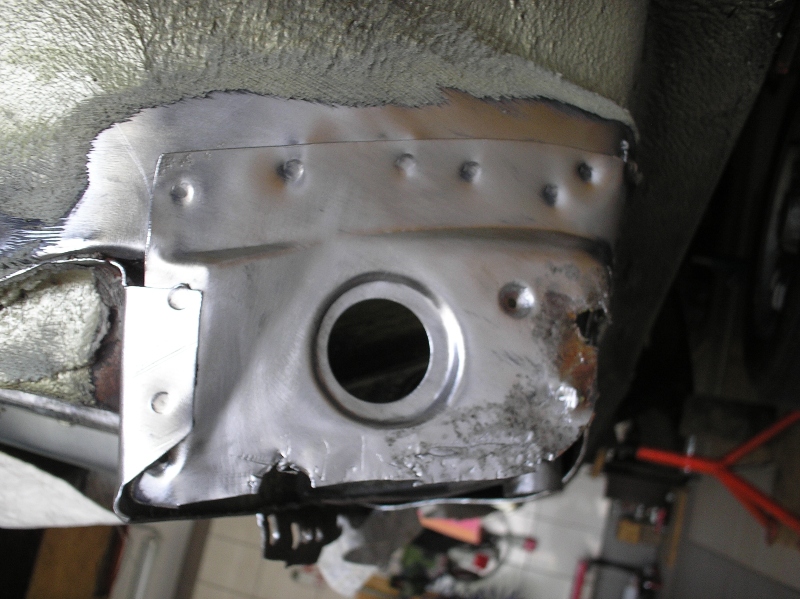

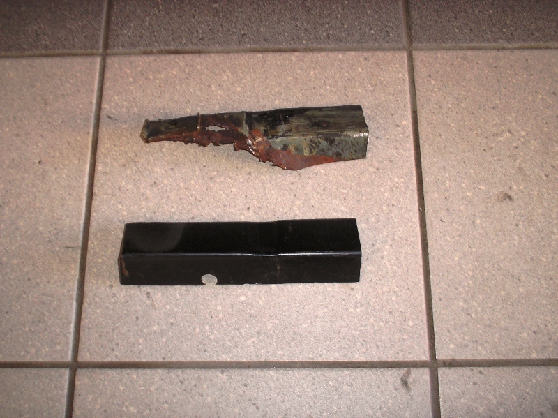

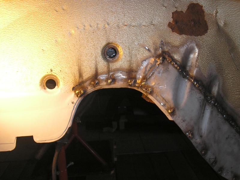

Post: ndz lut 09, 2014 5:43 pm
Posty: 193
Lokalizacja: Sanok
P1010006.JPG [ 229.05 KiB | Przejrzano 4839 razy ]
P1010008.JPG [ 224.47 KiB | Przejrzano 4839 razy ]
P1010012.JPG [ 296.22 KiB | Przejrzano 4839 razy ]
P1010015.JPG [ 291.4 KiB | Przejrzano 4839 razy ]
P1010021.JPG [ 222.92 KiB | Przejrzano 4839 razy ]
P1010027.JPG [ 220.04 KiB | Przejrzano 4839 razy ]
P1010028.JPG [ 291.49 KiB | Przejrzano 4839 razy ]
P1010034.JPG [ 226.9 KiB | Przejrzano 4839 razy ]
P1010037.JPG [ 221.17 KiB | Przejrzano 4839 razy ]
Post: ndz lut 09, 2014 7:44 pm
Rejestracja: czw sty 03, 2013 11:39 am
Posty: 33

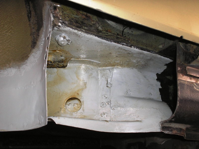

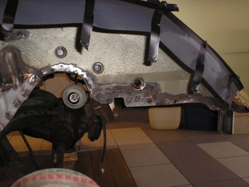

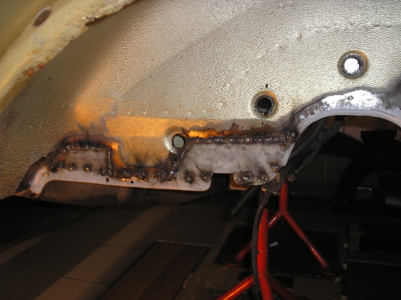

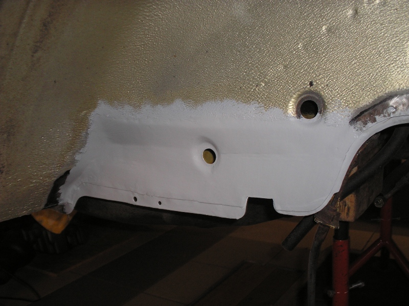

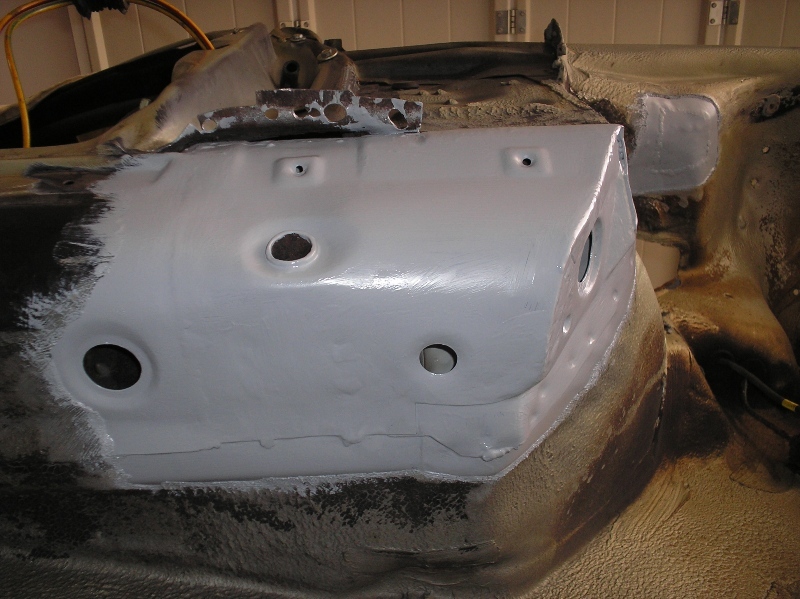

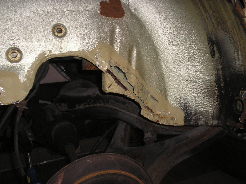

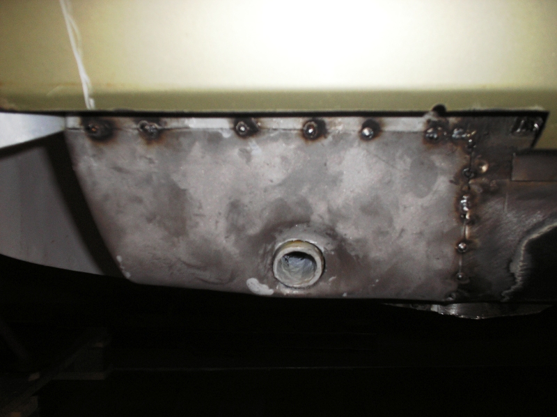

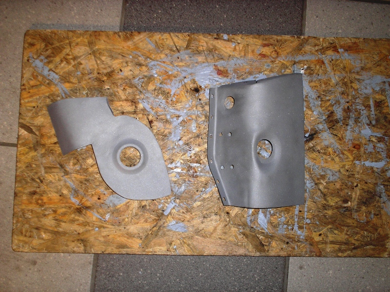

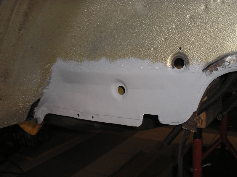

Widzę solidne podejście do tematu. Szykuje się niezła sztuka. Kolego jakiej farby używasz do zabezpieczenia gołej blachy? Powodzenia w dalszych pracach.
Post: ndz lut 09, 2014 7:54 pm
Posty: 193
Lokalizacja: Sanok
Używałem podkładu epoksydowego NOVOL. Chociaż teraz jak był to robił to pewnie wybrałbym kwasowy.

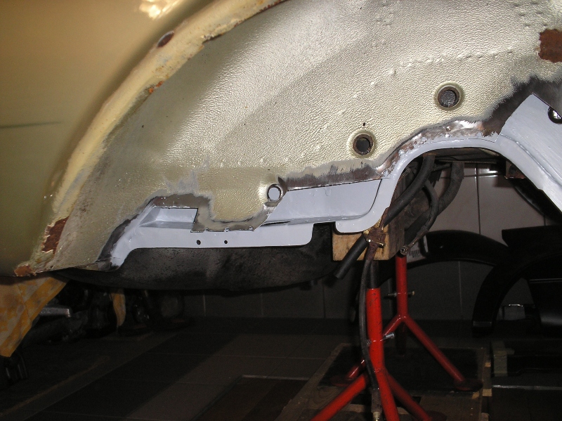

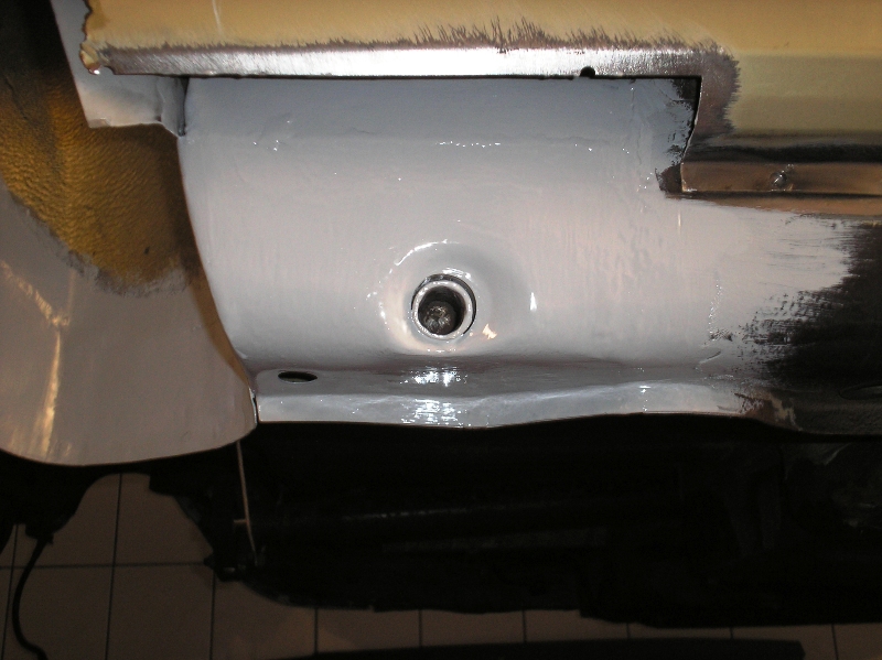

Ładna i czysta robota, to szare to epoksyd??
Miałem identyczną wersję kolorystyczną, teraz jako "nie moja " czeka na wszystkie zabawki i będzie przeobrażona w podobnym stylu ;)

Tak to szare to epoksyd. Jak wtedy robiłem to auto tak mi doradzili, że to jest dobry podkład, teraz pewnie bym użył kwasowego.

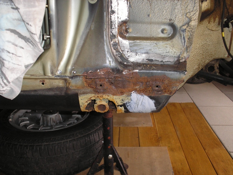

Właśnie przechodzę przez to samo. "ruda" w tych samych miejscach. Praktycznie identycznie. Elegancka robota :)

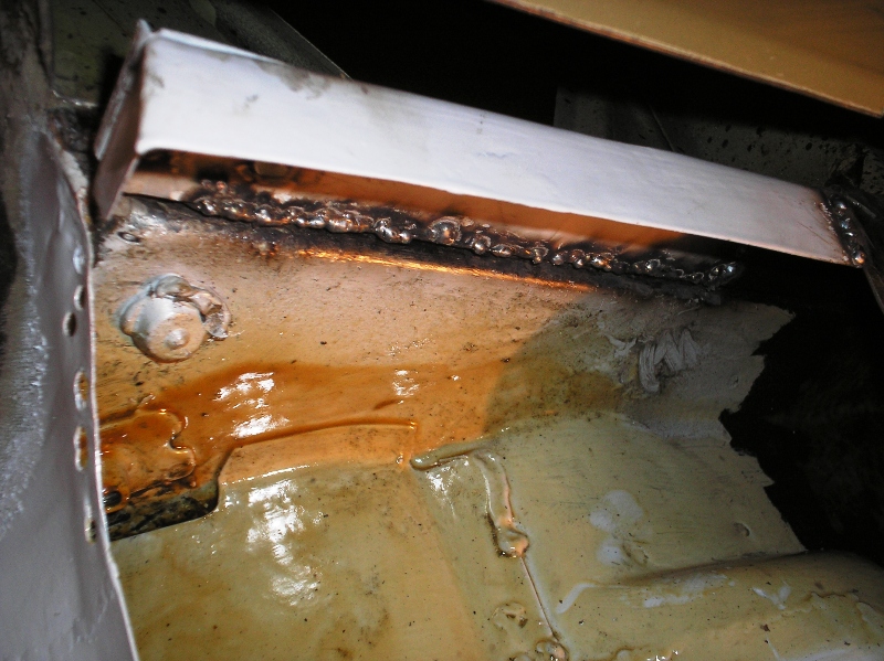

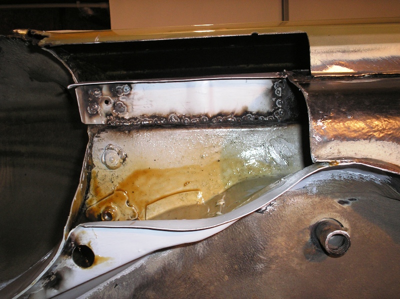

Kawał dobrej roboty tylko małe ale,po kilku latach i tak w tych miejscach pojawi się rudy.A dlaczego ? bo brakuje piaskowania i właściwego podkładu lub wytrawiania i odkwaszania np.fosolem i neutralizowania.Podkład reaktywny w piz...u a w to miejsce podkład epoksydowy przemysłowy np. SigmaZinc lub Hempadur i zapominamy o rudej.

Posty: 193
Lokalizacja: Sanok

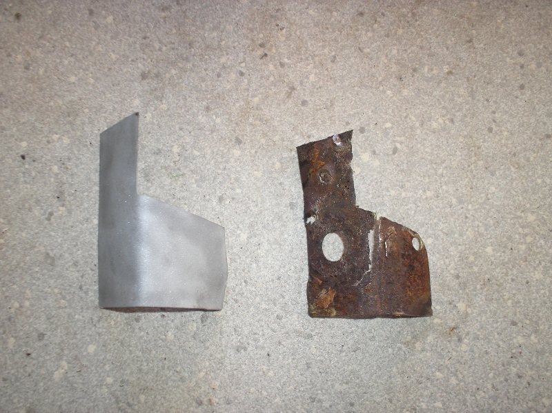

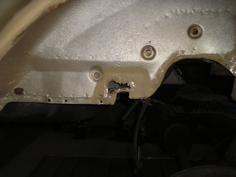

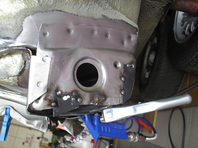

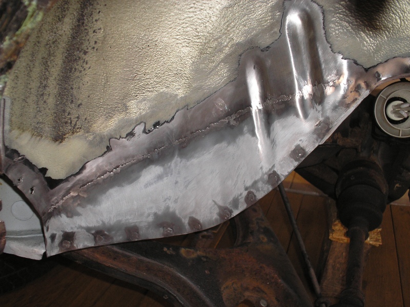

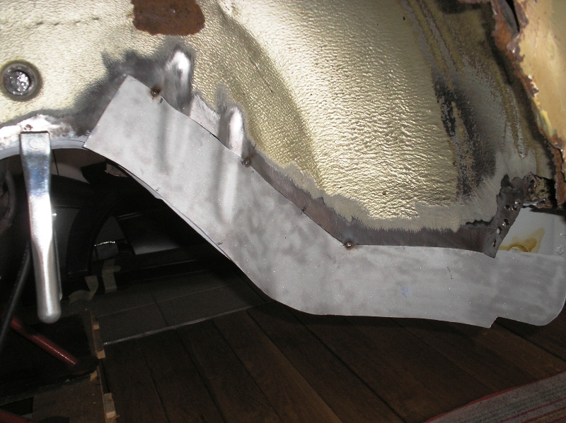

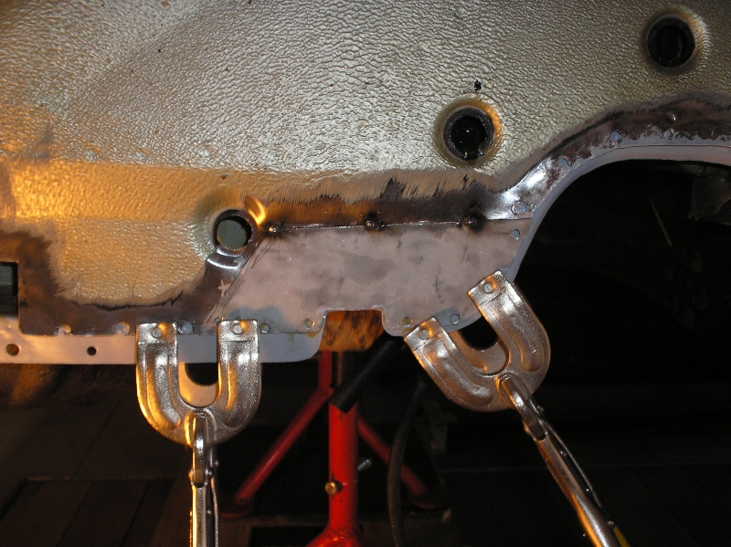

Dziękuje za uznanie mojej pracy. Odnosząc się do wypowiedzi kolegi chce poinformować, że wszystkie blachy które zostały wspawane do samochody były piaskowane z dwóch stron i malowane epoksydem, wszelka korozja pojazdu została wycięta a gdzie to nie miało sensu po całej naprawie blacharskiej samochód został wypiaskowany w tych miejscach.
Przesyłam dalsze zdjęcia z naprawy.
