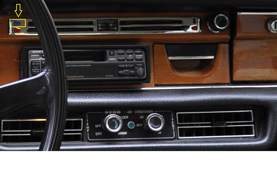

Dzieki za wskazówki. Czy dobrze rozumiem, ze suwak w lewym górnym rogu odpowiada za sile nadmuchu? Przesuwajac suwaki czuje pewien opór ale ciezko mi ocenic czy tak ma byc czy chodza zbyt ciezko.

Tak, lewy górny włącza nawiew (można wyjąć blachę na podszybiu z kratką wlotową na zewnątrz i włożyć rękę do środka aby zobaczyć czy wentylator się nie zatarł ) , prawy od góry otwiera dopływ powietrza na strony, dolne otwiera ciepły płyn na strony lewa i prawa. Myślę że ty masz zawory po przeciwnych stronach nagrzewnicy, w moim aucie jest regulator na wlocie. W nieco nowszych autach jest osobno (mam taką nagrzewnicę) wyjęcie nagrzewnicy jest kłopotliwe trzeba zdemontować klimatyzator wewnętrzny, silnik od nawiewu i uwaga na plastiki są mocne ale nie bardzo. M
