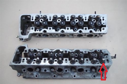

Szanowni Panowie w jaki sposób odkręcić te regulatory zaworowe z głowicy?( mam obrobiony łeb na klucz 17mm i chce go wymienić)
Próbowałem z duzą silą i nie chce... Jest jakiś specjalny sposób ,zabezpieczenie , lewy gwint?

Wygląda na to że tak samo jak w M110:
http://mb.bolinko.org/15/warsztat-mainm ... screw.html

odkręca się normalnie, tylko zajebiście mocno siedzą. musisz mieć nasadkę długą rączkę.
