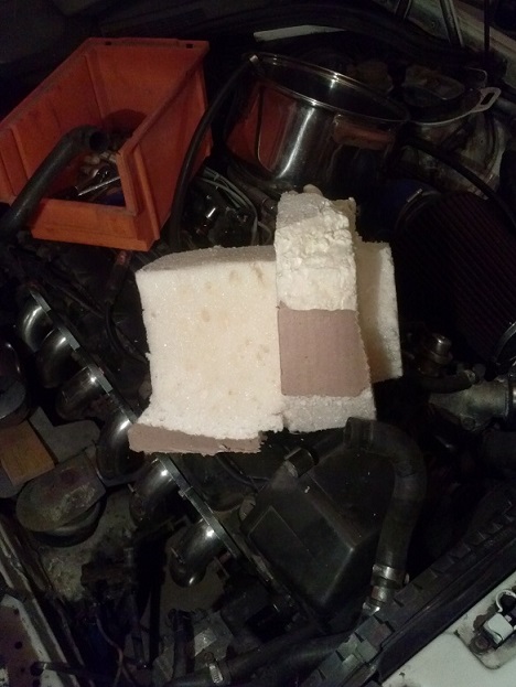

Wczoraj wywaliłem cały wydech, dziś przymierzałem jak by spawać barany i rure za turbo.
No jest to wyzwanie, oj jest. Trzeba przed spawaniem to wszystko poskładać na żywym organizmie bo inaczej to bez doktoratu z CAD 3D praktycznie niewykonalne by się zmieściło. Da się (wierzę), zmieści się (musi) ale... Jutro wystrugam z poliuretanu model turbiny, manewrowanie 10 kg klocem jest trudne. Problematyczne są ostatnie cylindry koło grodzi i rura odprowadzająca wraz z w-g.

Ja jak Gaudi robię najpierw model [oczko]
Duże rury świetnie się klei taśmą pakową, mnijesze rury doskonale się łączy opaskami zaciskowymi wyklejonymi od wewnątrz izolacją, kolana do kolektora przymocowałem opaskami zaciskowymi wiercąc jedną dziurkę.
Model spreżarki :lol: wykonałem z poliuretanu traktując go brzeszczotem.
