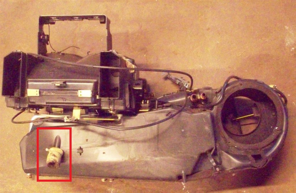

Zabieram się za wrzucenie klimatyzacji do mojego C123. Mam pytanie odnośnie sączków odprowadzających wodę z parownika.
Czy ten element co zaznaczyłem na zdjęciu jest odprowadzeniem wody? Jeżeli nie to co to jest i czy coś tam jeszcze musi być podłączone?
Dodam iż w całym zestawie mam już odpływ który wychodzi z parownika w tej gumie co wchodzi w gródź.
Z góry dziękuję za odpowiedzi.

jak byś mógł to wrzuć więcej fotek tego elementu i tej gumki co wspominasz,że wchodzi w grodz. bo i u mnie niestety tego brak i nawet nie wiem co tam powinno iść. narazie zrobiłem prowizorke.

Wrzucę więcej fotek z całej operacji. To o co pytałem to jednak drugie odprowadzenie wody z parownika. Trzeba zrobić dziurę w tunelu i woda wtedy spływa z klimy na skrzynie :)

Ta końcówka na którą nałożona powinna być rurka wchodzi w otwór w przedniej części tunelu środkowego nad skrzynią biegów(normalnie go tam nie ma ale wydaje mi się ,że na wygłuszeniu jest odcisk gdzie ma on być.Przy montażu nagrzewnicy trzeba pamiętać zarówno o wycięciu otworu na przewody do pompy klimy(pod podstawą aku. jak i na odpływ kondensatu.Nagrzewnicę dobrze jest włożyć razem z przewodami do pompy a przewody elektryczne idą górą za uchwytami do osłon głośników.Deskę montujemy na końcu po sprawdzeniu całego układu.

tak tak,ja mam klime w oryginale i co za tym idzie "dziury" w karoserii odpowiednie też. tak jak Hruścik pisze,są w wygłuszeniu grodzi odbite miejsca na te dziury.
mi bardziej chodzi o to elementy które odpowiadają za odprowadzanie tej wody. bo tego nie mam i nawet nie wiem czego nie mam. fakt,że zrobiłem po swojemu i spełni zadanie,a druga rzecz,że tego kompletnie nie widać. ale chciałbym wiedzieć czego mi brakuje. a może się kiedyś gdzieś trafi. jak byś jeszcze sczytał z tych elementów nr części to by już w ogóle bajka była. może akurat są jeszcze dostępne. u mnie została jedynie ta plastikowa opaska i strzępy tej gąbki. nie wiem co dalej było założone na ten króciec ani czy była jakaś zatyczka/uszczelka dziury w karoserii

Sprężyka, a na zewnątrz pianka. IMO lepiej zrobić przewód gumowy o odpowiedniej średnicy, bo pianka szybko się utylizuje.

a sprężynka w którym miejscu? ja dorobiłem gumowe kolanko skierowane wyjściem do tyłu auta. przylega praktycznie do samej karoserii. i jak by nie zaglądał jest nie widoczne więc i nie gryzie w oczy. dodatkowo w dziure karoserii wsadziłem gumowy korek,coś jak taki z progów i owo kolanko przechodzi przez dziure w tym korku. i jeszcze krążek z gąbki pomiędzy obudowe chłodniczki a karoserie,nałożony na kruciec odpływu. jako ewentualne uszczelnienie i wygłuszenie,chociażby minimalne.

Montując rurkę z kolanem, strzelasz sobie w kolano i za jakiś czas będziesz się czochrał pod samochodem, żeby odtykać tą rurkę.
Zauważ, że 123 nie ma filtra kabonowego, więc caly syf wpada do nagrzewnicy a następnie spływa on na dno nagrzewnicy wraz ze skroplinami. Odpływ musi być prosty i jak najkrótszy. bo szybko się zatka. Poprostu utnij ten nadmiar wężyka, który skonstruowałeś i będzie super. W w123 jest jeden odpływ w środku tunelu a drugi (cieńka gumowa rurka)przechodzi przez ścianę grodziową w przelotce, razre z wężami roboczymi klimatyzacji.

a widzisz,jak to dobrze mądrego posłuchać. to trzeba będzie dziabnąć tą rurke.
