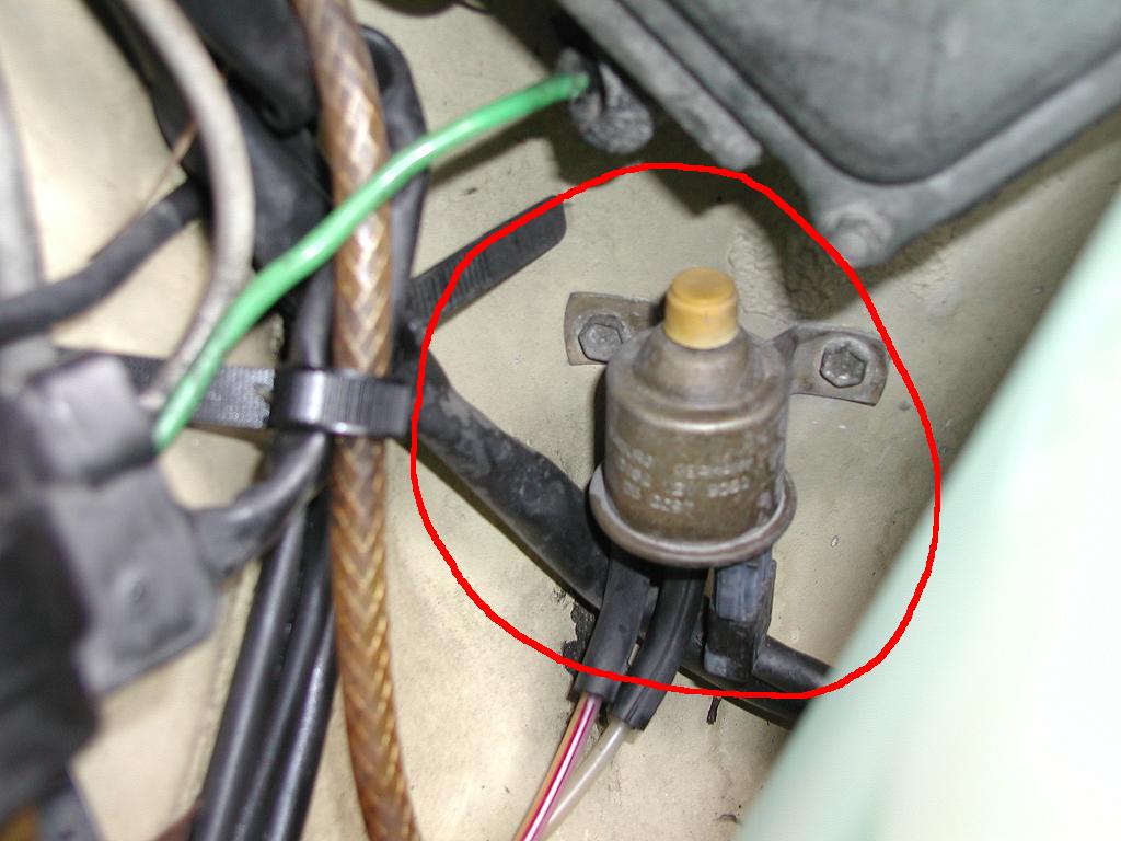

Post: śr wrz 21, 2016 10:27 pm
Posty: 282
Lokalizacja: Szczecin
Znalazłem na necie miejsce na ten elektrozaworek do zwiększania obrotów podczas pracy klimy (Z wiązki elektrycznej też na to wynika).Jest to tuż pod modułem zapłonowym na fartuchu.
Teraz pytanie skąd i dokąd idą wężyki podciśnienia, ponieważ chciałbym zrobić to jak w oryginale.
zaworek klima.JPG [ 90.03 KiB | Przejrzano 6836 razy ]
Mercedes W123 Coupe 230CE
Post: czw wrz 22, 2016 7:58 am
Posty: 481
Lokalizacja: Frombork
dziś będą fotki ponieważ wczoraj nie byłem na warsztacie.
co do zaworka to wkońcu się wyjaśniło za co odpowiada. bo pytałem już na forum ale bez odp. jeżeli chodzi o wężyki to 1 do czujnika na bloku a 2 do egr. przynajmniej w dieselu tak mam.

Post: czw wrz 22, 2016 2:57 pm
Posty: 282
Kurcze widzisz w dieslu jest to trochę inaczej rozwiązane niż w moim M102. Ale i tak na pewno fotografie bardzo mi pomogą.
