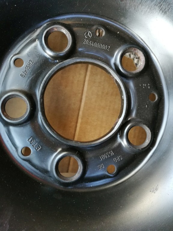

Przejęzyczenie, miałem na myśli W202, numer części 2024000002 albo 2034000002 (mają identyczne parametry). Przymierzę czy wejdą bez obcierania ale myślę o dystansach również dlatego żeby koła nie chowały się tak bardzo w nadkole.

Temat na dziś wygląda tak. Jak dokupię zaczepy okaże się czy wszystko pasuje ale wstępnie wygląda obiecująco.
IMG_20180302_195401.jpg [ 37.96 KiB | Przejrzano 11862 razy ]
IMG_20180302_112013.jpg [ 130.59 KiB | Przejrzano 11862 razy ]
'79 C123 280CE Evergreen :)
Post: sob mar 03, 2018 7:27 pm
Zaczepy do 15 sa inne, bo sa do 15 a nie do 14.
