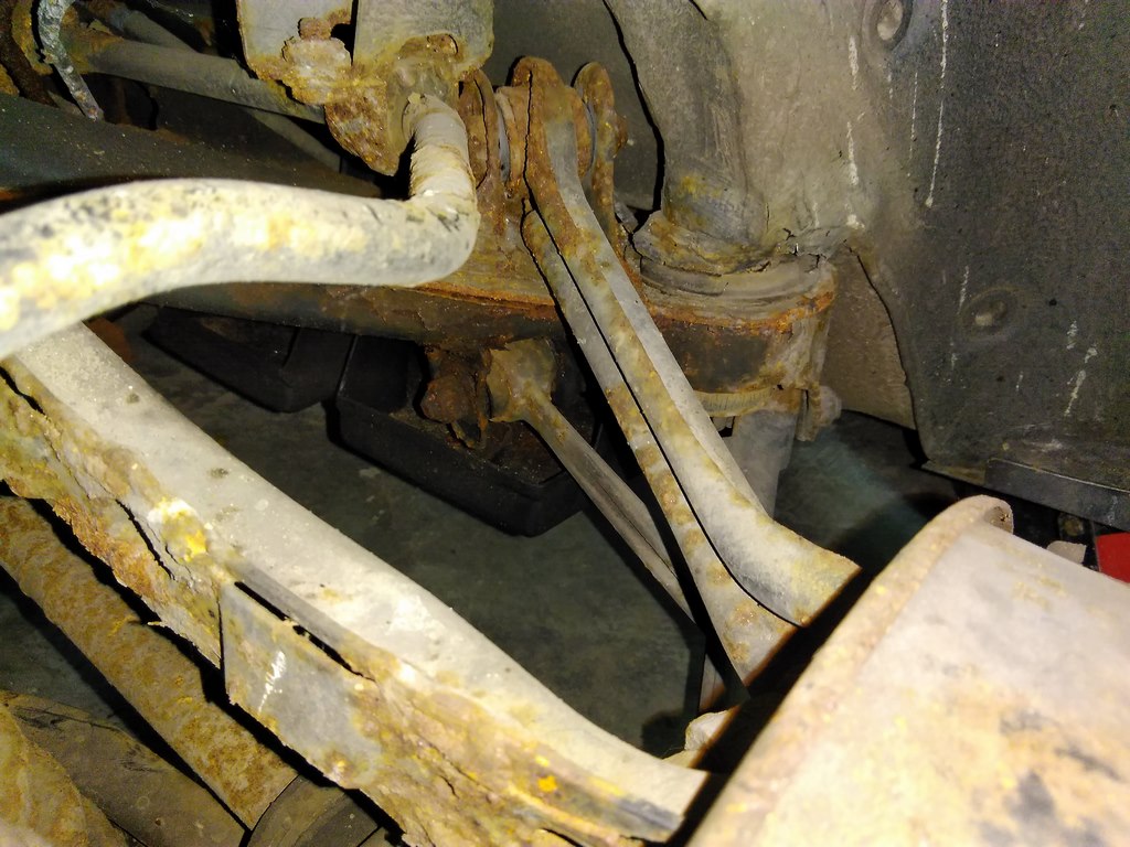

Auto w moich rekach od 10 lat,po 3 sezonach zimy i soli w Norwegii odstawione i nie jeżdżone, w sumie stało 3-4 lata odpalane przy okazji wakacji w Polsce
pierwsze zdjęcia to efekt norweskiej zimy,soli,chemii jaka jest tutaj używana
auto sprowadzone w 2008 w bdb stanie technicznym i wizualnym mimo przebiegu
viewtopic.php?t=41336

piaskowanie

zabezpieczenie podkład epoksydowy+ masa natryskowa Sika 529AT + konserwacja

Post: śr sty 23, 2019 10:21 am
Posty: 633
Lokalizacja: ZSZ
Super robota!
Jak pozbyłeś się piachu z profili? Zamykałeś je przed piaskowaniem?
Gdzie dawałeś części do ocynku?
Ta piasta zmieściła się potem w łożysko bez problemu?

Posty: 260
Numer GG: 8913782
Lokalizacja: Konin / Oslo
do piaskowania nie wyjmowałem zaślepek profili
ocynk robię w Rychwale w zakładzie Galvanika,ale wszystko sam przygotowuje do ocynku
oś piasty polerowana przed wprasowaniem

Post: czw sty 24, 2019 10:02 am
Posty: 633
Lokalizacja: ZSZ
To poka teraz foty szczegółów, zwłaszcza wycinanki :D
Przygotowanie do ocynku, czyli wyczyszczenie ze smaru i farby? Coś jeszcze?
Post: czw sty 24, 2019 7:28 pm
Posty: 260
Numer GG: 8913782
wyczyszczone ze smaru farby i rdzy,piaskowane lub szkiełkowane by usunąć jak najwięcej korozji ,moczone w kwasie
drobne elementy wrzucam do tumblera wibracyjnego z kształtkami ściernymi
myjka ultradźwiękowa tez się przydaje
ogólnie to mam części wyczyszczonych i ocynkowanych z kilku w124
