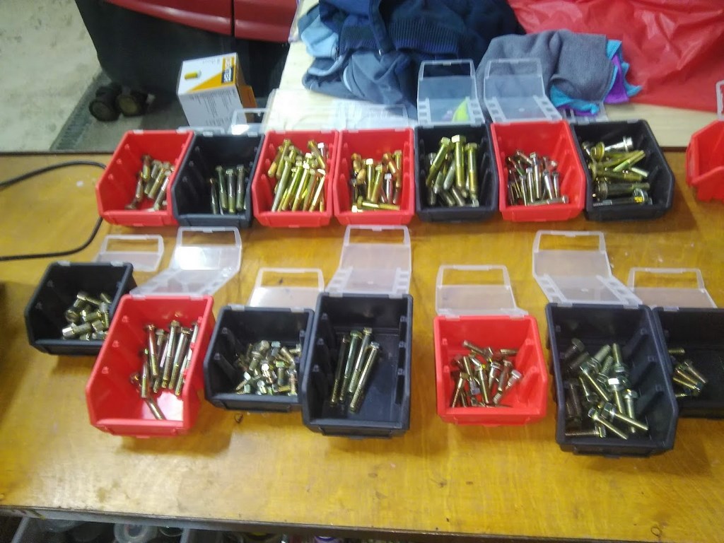

Post: czw sty 24, 2019 7:31 pm
Posty: 260
Numer GG: 8913782
Lokalizacja: Konin / Oslo
to tylko cześć zapasów :) z samego procesu czyszczenia do o cyku zdjęć nie mam
