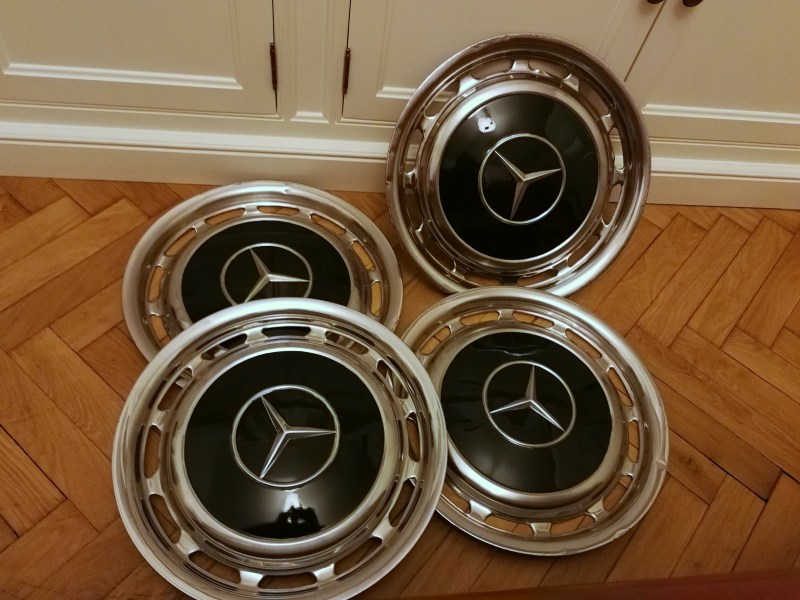

Post: czw lis 30, 2017 12:08 pm
Posty: 746

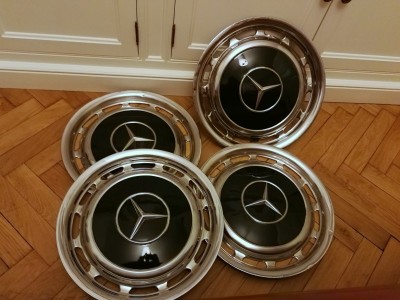

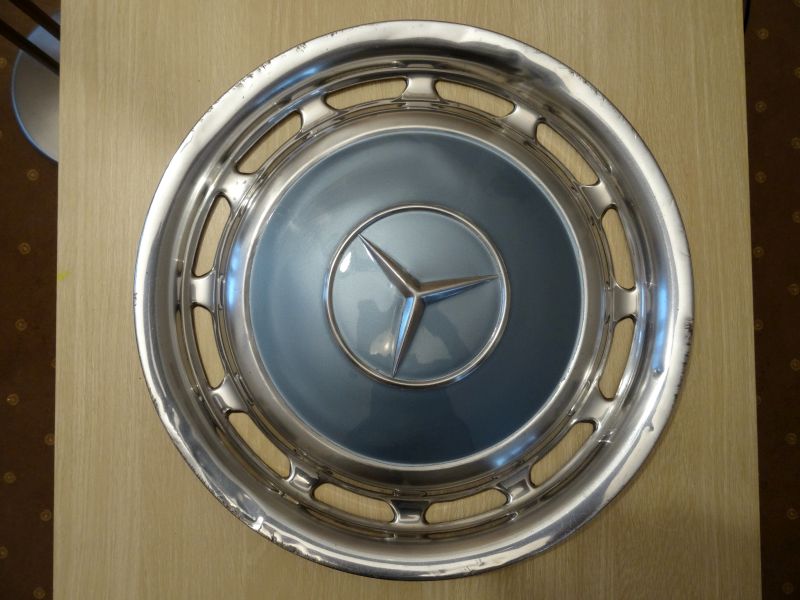

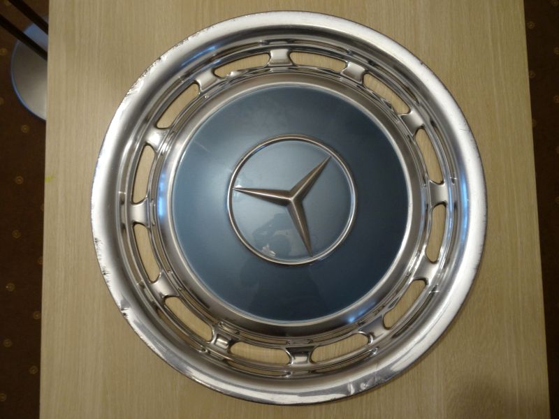

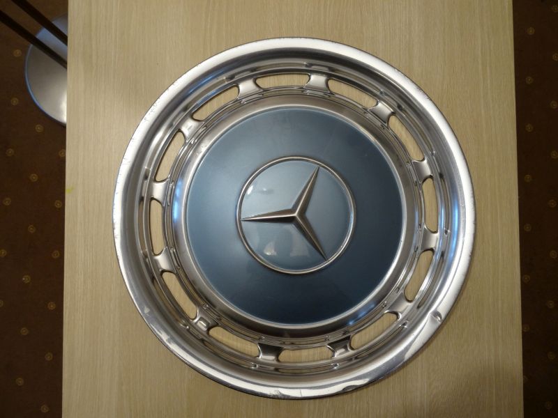

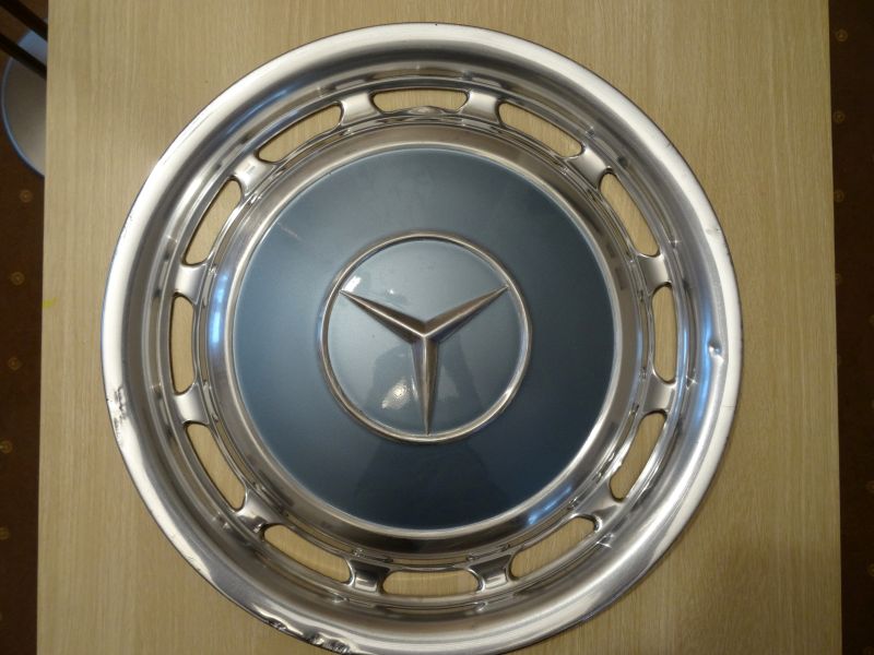

W przyszłym tygodniu oddaję do znajomego blacharzo-lakiernika, jak obejrzy i ustalimy jak podejdzie do tematu dam znać tutaj.
Obecnie wygląda to tak:
nr1.jpg [ 87.38 KiB | Przejrzano 12050 razy ]
nr2.jpg [ 88.15 KiB | Przejrzano 12050 razy ]
nr3.jpg [ 31.17 KiB | Przejrzano 12050 razy ]
nr4.jpg [ 85.72 KiB | Przejrzano 12050 razy ]

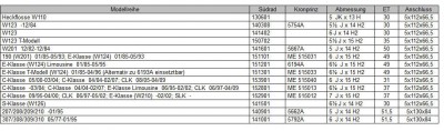

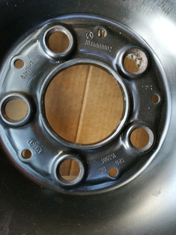

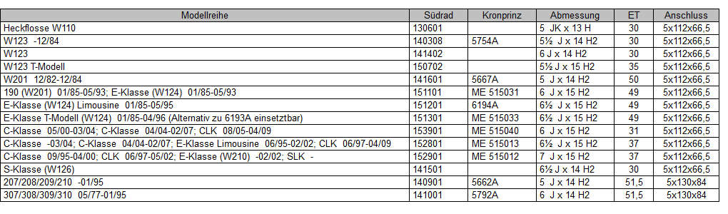

EDIT: W kwestii ET koledzy z niemieckiego forum podają ET30 dla 6jx14 od W123. Wtedy te od W202/203 byłyby idealne.
Stahlfelgen.jpg [ 20.66 KiB | Przejrzano 12039 razy ]
Tutaj cały temat: https://forum.mercedesclub.de/index.php ... 3%B6glich/
'79 C123 280CE Evergreen :)

Przeciez napisalem ci to w styczniu 2016:
_me: how_ pisze:
Pietnastka od W202 ma 6J i ET w okolicy 30 i da sie ja zalozyc, ale sam se musisz sprawdzic, czy nie bedzie ci odstawal kolpak.
Wtedy tez powatpiewalem, ze dasz rade cos zrobic z pogniecionym i otartym deklem, ale nie skumales.
Ale nie mam pretensji, bo patrze na twoj avatar.
No to dzisiaj napisze, ze wybierz dwa ladniejsze i naucz sie zyc z tymi wadami i dokup se dwa nieidealne w zblizonym stanie.
Nie czujesz gdzies w glebi kiszek, ze blacharz nie ma w szafie cudownego zelazka, ktorym ci je wyprasuje?

Mehow Ty to zawsze musisz wbić szpileczkę jakąś ale akceptuję Cię takim, jakim jesteś. Metal jest w dużym stopniu plastyczny więc chcę spróbować. Najskuteczniej człowiek się uczy na własnych błędach. Niewykluczone że blacharz jak to zobaczy to sam powie że nie warto - zobaczymy.

Blacharz jednak cudów nie zdziała i do ideału ich nie doprowadzi. Jeśli ktoś ma ładne 15', proste i w miarę nieobtarte to chętnie odkupię.

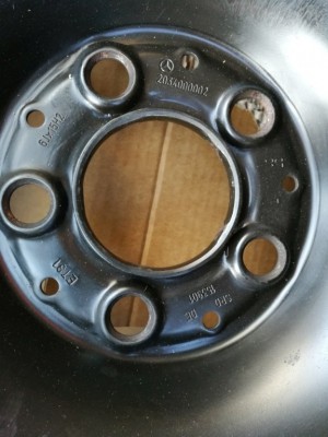

Post: pt mar 02, 2018 10:58 pm
Posty: 746

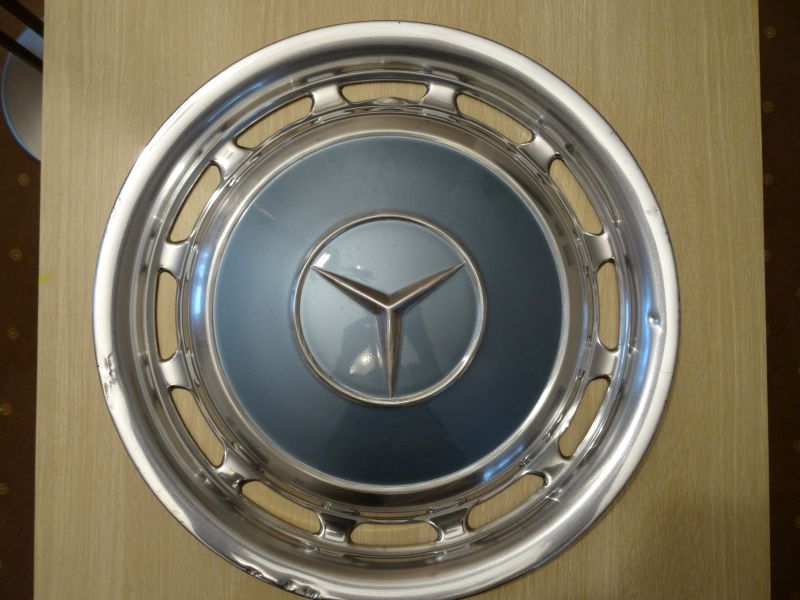

Temat na dziś wygląda tak. Jak dokupię zaczepy okaże się czy wszystko pasuje ale wstępnie wygląda obiecująco.
IMG_20180302_195401.jpg [ 115.86 KiB | Przejrzano 11602 razy ]
IMG_20180302_112013.jpg [ 130.59 KiB | Przejrzano 11602 razy ]
Post: sob mar 03, 2018 7:27 pm
Zaczepy do 15 sa inne, bo sa do 15 a nie do 14.
