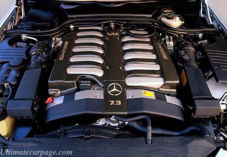

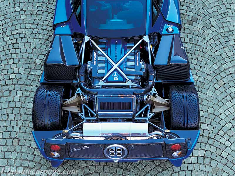

a wracając do tematu to znalazłem taki fragment z Auto Motor und Sport z 2000 roku:
-...w szeregu seryjnych aut V12 w tamtym okresie wszystkich pobił mercedes ze swoim M120 i uzyskanymi oficjalnie 408 KM z sześciu litrów(w rzeczywistości ten silnik generuje większą moc).Silnik był bardzo dopracowaną konstrukcją o wspaniałej charakterystyce i kulturze.Wyposażony w cztery zawory i kute korby.
Po około roku produkcji przyczepili się do niego ekolodzy...
Hybrydy tego motoru są wykorzystywane do dzisiaj w sporcie i różnych ciekawych konstrukcjach typu zondy Paganiego...
i rzeczywiście M120 ma kute korby i gęsto podparty wał

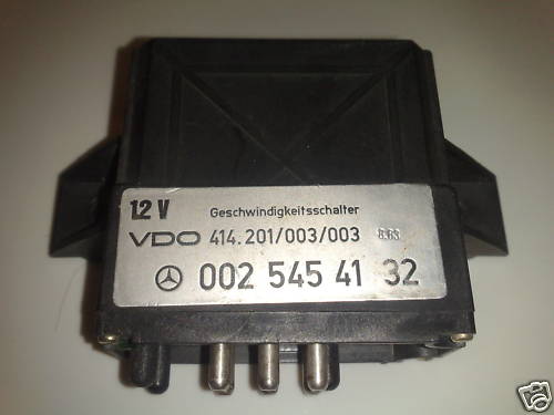

do auta został zamontowany wyprodukowany przez mercedesa w latach 80 moduł
<<geschwindigkeitsschalter>> tzw.first gear start
sprytne elektroniczne ustrojstwo powodujące start hydraulicznej czterobiegowej skrzynki zawsze z jedynki(przy silnikach V8 i V12)
sprytne dlatego,że dwójkę wrzuca zależnie od tego jak wciskamy gaz, czym większe otwarcie przepustnic tym wyżej kręci na jedynce
modyfikacja jest w pełni odwracalna układ ma możliwość wyłączenia przyciskiem więc np.w zimie można powrócić do startu z dwójki
na żywo,w praktyce wrażenia są nie do opisania ,ponad czterysta kucyków ciągnie niesamowicie już od muśnięcia gazu a wszystko odbywa się bez szarpnięć,przeciągania czy innych "narowów" ze strony skrzyni
w ogóle skrzynia pracuje z tym tak jak by czekała na to całe życie [zlosnik]
mogę więc potwierdzić,że wszystkie zachwyty na zagranicznych forach są uzasadnione
montażu i zestrojenia dokonał oczywiście kolega MarcinS 8)

FGS uruchamia zawór k-d przy skrzynce do uzyskania określonej prędkości.
Są układy z programowaną prędkością wyłączania zaworu k-d, z regulowaną histerezą włączania itd.
Eksperymentowałem trochę z takim układem i jego poprawionymi wersjami.
Do skrzynek mercedesa można montować wiele układów modyfikujących pracę w tym możłiwość redukcji wtedy kiedy się podoba czy blokadę konkretnego biegu poprzez wpływ na ciśnienienie z governora.
M103 czy M104 jakby nie patrzeć ma tyle samo podparć czyli wypada prawie 2x tyle na cylinder co przy M120 :-).
A korby mercedes robił jednakowej jakości do wszystkich silników.

To normalne zachowanie skrzyni - im mocniej wciśnięty gaz tym punkt zmiany biegu wyżej.
munich pisze:
moduł też ma wpływ na zmianę wyższych biegów i o ile wcześniej miałem trochę )
Ponad zdaje się kilkanaście (fabrycznie 18? km/h) zawór k-d przy skrzyni już nie jest zasilany i FGS nie ma wpływu na pracę skrzyni ponad tą prękość.

Z ciekawości. Gdzie kupiłeś moduł FGS i jak dokładnie jest jego nazwa (producenta i model)? Czy montaż polega na przecinaniu przewodu od czujnika absu? Bo taki też widziałem. Czy można zmieniać punkt przełączania z 1ki na 2ke po przez komunikacje z komputerem przez port com-com?
Coś takiego?
A tu widać, że należy wpiąć się w czujnik absu.

napisałem dokładnie wyżej co założyłem i jakie jest jego działanie...i nic nie ciąłem bo sygnał speedmeter można np. wziąć z przewodu z tyłu radia
