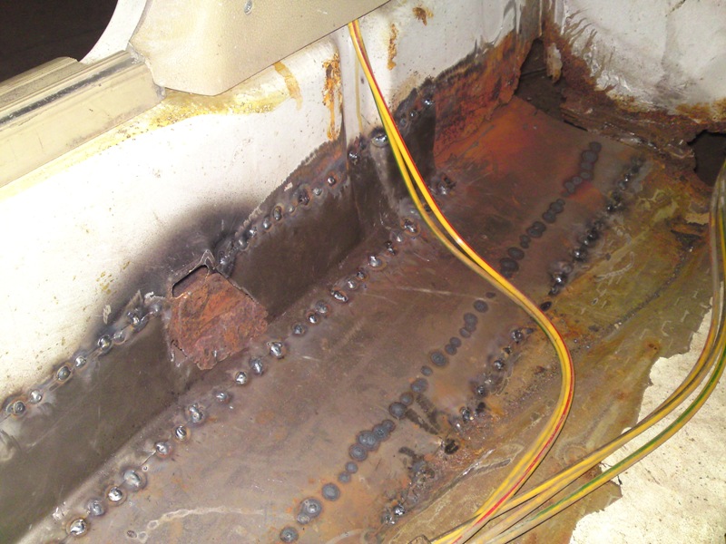

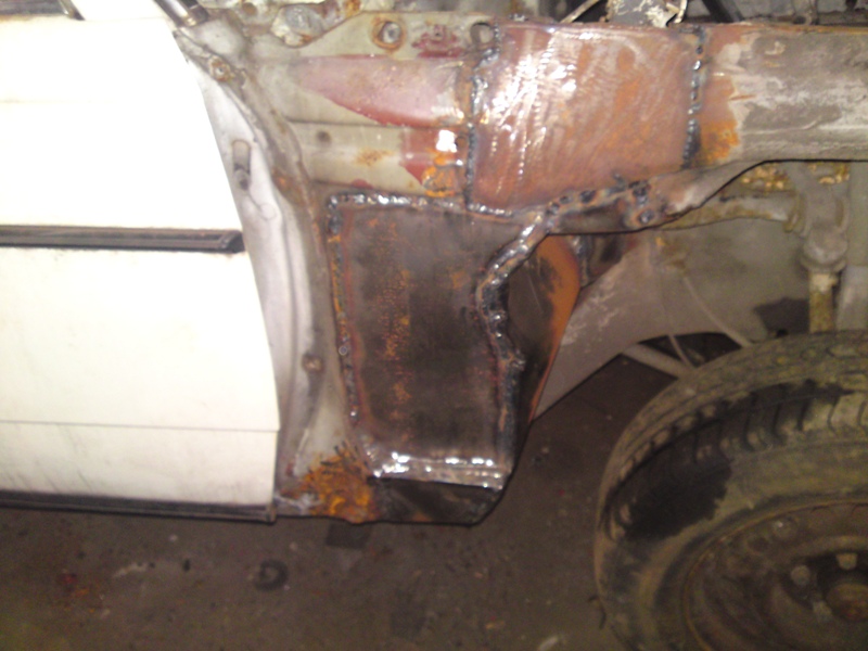

W sobotę odebrałem mieczysława od blacharza.
Stał tam prawie miesiąc ale mi sie nie śpieszyło. (jemu z resztą też :) ))Prawa strona jest zrobiona tzn. od nadkola przód po nadkole tył. Niestety tał było baaaaaaaaaaaardzo dużo żywicy i innych tego typu materiałów.
Ciąg dalszy prac blacharskich to: reperaturki błotników tył prawy i lewy + tylni pas. Ale najpierw musze zgromadzic trochę PLN'ów.

Pilnuj chłopie tego blacharza, bo nie wygląda to atrakcyjnie... [smutne]
W126 280S
Smart 452 Roadster Coupe
Post: czw lut 17, 2011 11:15 pm
Posty: 401
straszny kowal niestety,dawno nie widziałem takie roboty, masakra, szczególnie ta fota od środka,przy podłodze. Blachy zabrakło że trzeba było sztukować łatkami?

Panowie,
może ktoś da rade odpowiedziec na pytania zawarte troche wyżej ???
To czy blacharz to blacharz czy kowal (nie obrazając ani blacharzy ani kowali) myślę, że jest tylko i wyłącznie kwestią zasobności portfela.
Mój szef ma Cl'a 600 i serwisuje go tylko w serwisie i jest bbbbbbbbbbbbbardzo zadowolony.
Wiecie dla czego ?
Bo go stać na wymianę uszczelki w skrzyni biegów za 78 zł i robociznę za 1500.
Tak więc prosze o odpowiedź lub podpowiedź.
Blacharza nie bronię i co więcej jestem przekonany,że macie rację,że można by to zrobić 100x lepiej ale............................................
