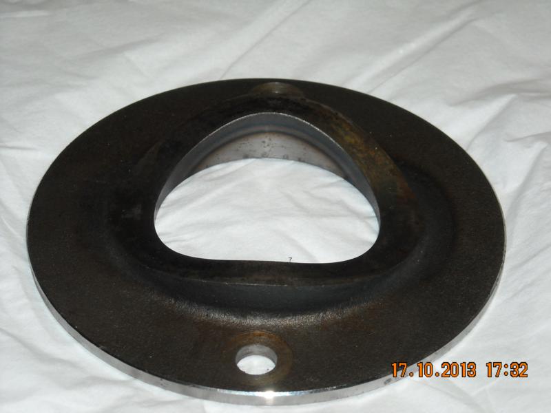

Dzisiaj przyszła "fala" pod pompę vacum. Zdjąłem pompę i przed zdjęciem zmierzyłem "falę" i ..... nowa jest dokładnie takich samych rozmiarów (w najwyższym miejscu ma 10 mm). Wymiana nie miała więc najmniejszego sensu :( Do czego się przyczepić, gdzie szukać przyczyny?

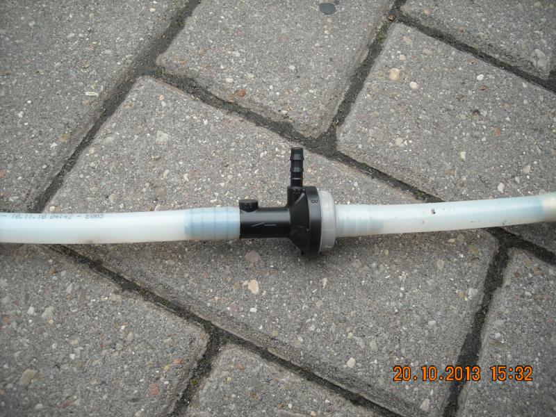

Jak wygląda przewód z zaworem? U mnie w turbo z automatem były dwa zawory takie czarne. Najlepiej zrób zdjęcie.

Wklejam zdjęcia nowa "fala" i "fala" w aucie.
DSCN0018_800x600.jpg [ 80.73 KiB | Przejrzano 2951 razy ]

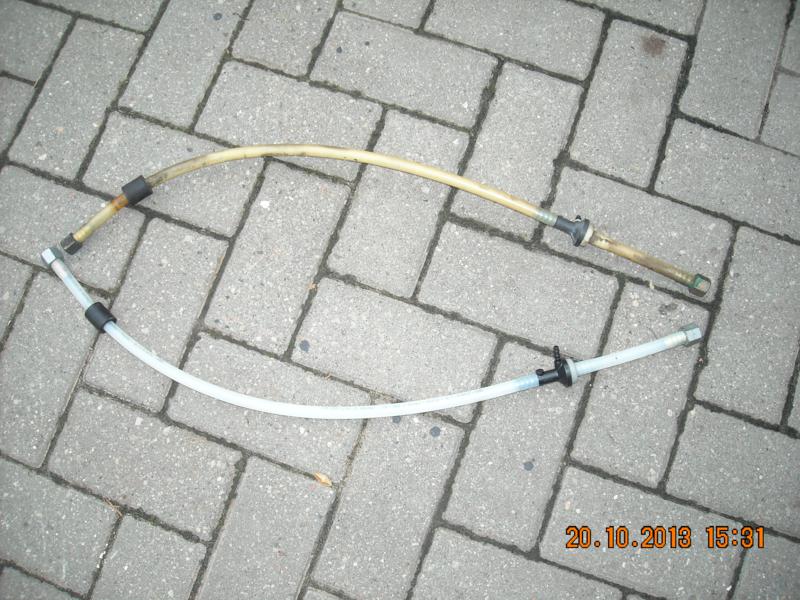

Dwa przewody stary i nowy
DSCN0021_800x600.jpg [ 134.2 KiB | Przejrzano 2951 razy ]
Sam zawór
