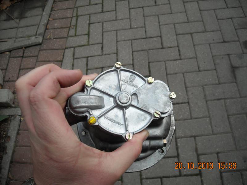

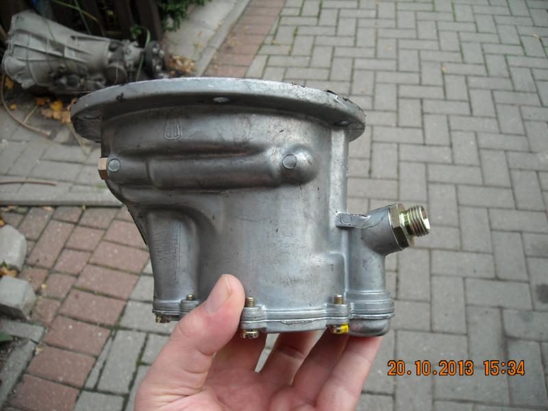

Wklejam zdjęcia nowa "fala" i "fala" w aucie.
DSCN0018_800x600.jpg [ 80.73 KiB | Przejrzano 2960 razy ]
DSCN0020_800x600.jpg [ 88.67 KiB | Przejrzano 2960 razy ]
Dwa przewody stary i nowy
DSCN0021_800x600.jpg [ 134.2 KiB | Przejrzano 2960 razy ]
Sam zawór
DSCN0024_800x600.jpg [ 145.29 KiB | Przejrzano 2960 razy ]
No i pompa
DSCN0025_800x600.jpg [ 117.79 KiB | Przejrzano 2960 razy ]
DSCN0026_800x600.jpg [ 97.96 KiB | Przejrzano 2960 razy ]
DSCN0027_800x600.jpg [ 93.76 KiB | Przejrzano 2960 razy ]
DSCN0028_800x600.jpg [ 94.54 KiB | Przejrzano 2960 razy ]
Polski Fiat 126p "Maluszek"

Mam jeszcze takie pytanie, czy uszczelnienie pompy vakum tzn uszczelka do korpusu silnika ma jakichś wpływ na jej pracę, bo u mnie jak ją zdemontowałem, to nie było żadnej uszczelki tak jak u Ciebie na zdjęciu, tylko troche silikonu.
Post: ndz paź 20, 2013 7:33 pm
Posty: 703
Lokalizacja: Gorzów Wlkp.
Tam musi być uszczelnienie, bo będzie łapać lewiznę, no i olej będzie leciał.
