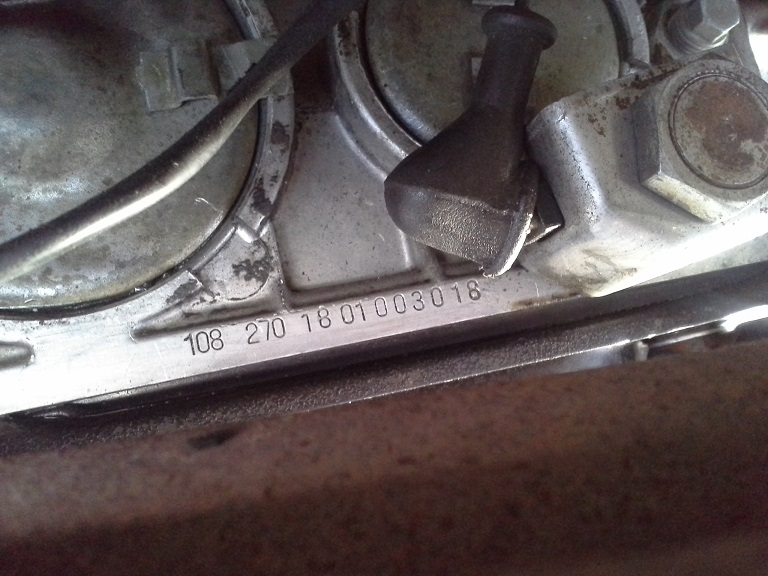

No to jeszcze jedna proba z numerem, mam nadzieje, ze tym razem trafiona: 108 270 18 01 0003018
Post: wt kwie 14, 2015 3:46 pm
Ten numer jest nabity, czy odlany?
Wyglada jak numer czesci korpusu i byc moze koncowka jest numerem seryjnym.
I byc moze tez, ze nie znajdziesz innego, bo to wczesne automaty, jeszcze z odkrecanym dzwonem.
Najprawdopodobniej twoja skrzynka to typ K4C025 montowana od maja 1969 roku. Jest taka teoria, ze ze wzgl. na nieco budowe nieco wali po plerach przy zmianie i jest pod tym wzgledem gorsiejsza od swojej nastepczyni. Nie zmienia to faktu, ze jest sruba do regulacji. Po stronie pasazera jest dekiel przykrecony na kilka srub. W nim cos jakby dwie okragle zaslepki, a pomiedzy nimi najbardziej wystajacy element, do ktorego z gory pod skosem dochodzi ciegno bowdenowskie. I to jest wlasnie twoj magicbox.

No i jednak zagadka ze skrzynią, mam chyba jakis starszy model niz sugerujecie. Skrzynia biegów nie posiada cewki sterowania ani nastawnego modulatora. Dźwignia którą powinna sterować cewka(solenoid) jest połączona dźwigniami z pedałem gazu. Podciśnienie dochodzi do siłownika(zaworu).Taka złota bańka na zdjęciach. Jakies podpowiedzi czym tu regulowac i w jaki sposób?
