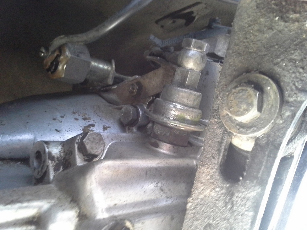

Najprawdopodobniej twoja skrzynka to typ K4C025 montowana od maja 1969 roku. Jest taka teoria, ze ze wzgl. na nieco budowe nieco wali po plerach przy zmianie i jest pod tym wzgledem gorsiejsza od swojej nastepczyni. Nie zmienia to faktu, ze jest sruba do regulacji. Po stronie pasazera jest dekiel przykrecony na kilka srub. W nim cos jakby dwie okragle zaslepki, a pomiedzy nimi najbardziej wystajacy element, do ktorego z gory pod skosem dochodzi ciegno bowdenowskie. I to jest wlasnie twoj magicbox.

To nie mlynek do kawy, tam nie ma podzialki. Nalezaloby sie wpiac z manometrem. Nie mam takich danych.
W przypadku braku zegara kreci sie na pale po pol obrotu i robi sie jazde testowa po kazdym kroku, az do osigniecia najlepszego ustawienia. W jedna strone bedzie ostrzej, w druga lagodniej. Co sie dzieje w ktora strone poszukaj w archiwalnych, bo nie pamietam.

No i jednak zagadka ze skrzynią, mam chyba jakis starszy model niz sugerujecie. Skrzynia biegów nie posiada cewki sterowania ani nastawnego modulatora. Dźwignia którą powinna sterować cewka(solenoid) jest połączona dźwigniami z pedałem gazu. Podciśnienie dochodzi do siłownika(zaworu).Taka złota bańka na zdjęciach. Jakies podpowiedzi czym tu regulowac i w jaki sposób?
