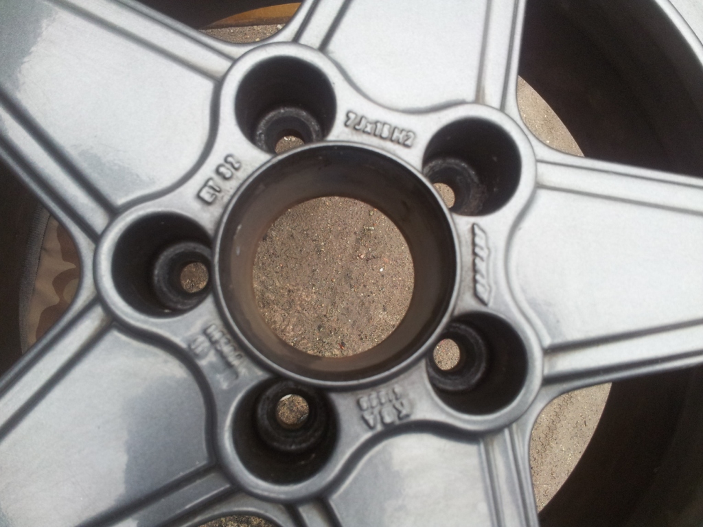

A w takim razie mam do was drodzy koledzy pytanie.
Posiadam felgi 7Jx15 ET32, jak na zdjęciu.
Jakie byście opony polecali, aby w ładny sposób wypełniły nadkola Mercedesa W123 ?
Post: pn kwie 20, 2015 4:27 pm
1956515 lub 2056015
Post: pn kwie 20, 2015 11:17 pm

THC pisze:
1956515 lub 2056015
Dzięki wielkie za szybką odpowiedź.

Post: wt kwie 21, 2015 8:22 am
Posty: 621
7Jx15 ET32
Z takim ET przy siedmiu calach to musisz rzeźbić dystans na przód co najmniej 7-8mm, więc zacznij od tego ;)
Post: wt kwie 21, 2015 8:09 pm
Posty: 2399
Lokalizacja: [EL] Łódź
195/65 na feldze 7 cali to proszenie się o zniszczone ranty (wiem, bo miałem).
Można szukać jak najszerszej opony, ale chyba prościej pójść w 205/60 lub 205/65 (ogólnie szukaj czegoś co odpowiada oponie 195/70R14 bo taka była fabrycznie).
Co do ET i dystansów - idealnie pasuje tam 7 cali i ET 24-25 (miałem Ronale z takimi parametrami i było OK).
