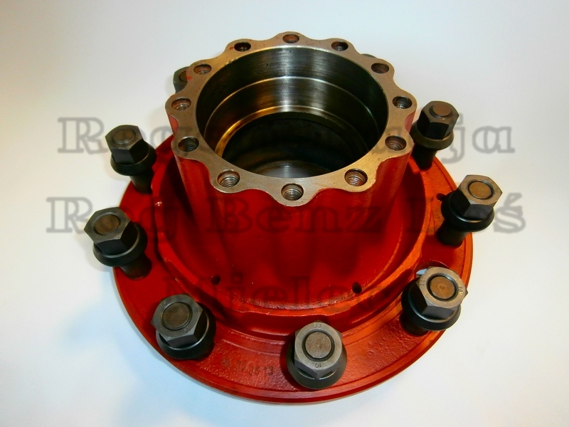

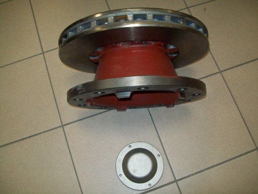

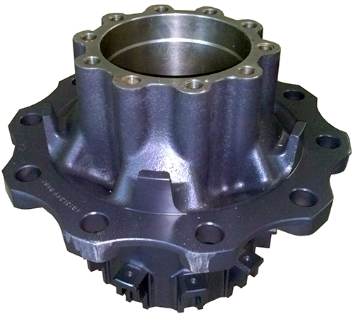

Jeśli spojrzysz na zdjęcia poniżej tylne piasty mają w większości podtoczenia centrujące lub „cycki” sa wzmocnione w kształcie odlewu. Tam dopiero zaczyna sie waga cieżka.

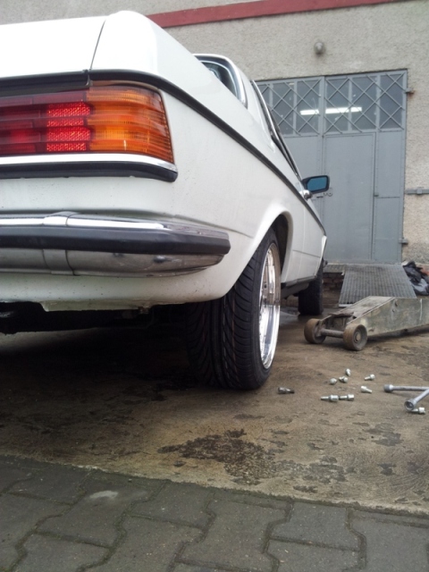

Proszę Cię wyprowadź mnie z błędu i pokaż mi zdjęcie tych zw2 na wyprostowanych kołach od przodu albo od góry. Chciałbym, żeby było tak jak mówisz, bo chciałbym dać te 8.5 z przodu i 9.5 z tyłu kiedyś u siebie
Proszę bardzo, tutaj 9cali (9,5 cala , nie pamiętam) jeszcze w fazie prób na dystansie 30mm, jak widać wciąż za daleko od rantu błotnika. Finalnie zostało na 40mm, choć mógłby pójść jeszcze większy dystans. Ja bym się jednak nie odważył na więcej. Tylna wnęka 123 jest bardzo pojemna, największe koło bez ingerencji widziałem 10,5J17, a słyszałem o 11,5cala. Nie wiem jednak czy był rolowany rant.

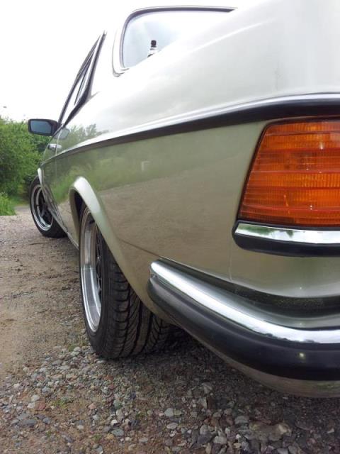

wrzucam z opuznieniem,ale i tak Kolega ma inny rozmiar felgi. niemniej może komuś kiedyś się przyda. a i przy okazji się pochwale ;)
aha i pytałeś o 205 na 7,ja jednak mam 195 na 7 i mimo wszystko już delikatnie wyłazi na boki. na 205 napewno pójdzie ciut wyżej ale też i badrdziej się wyleje na zewnątrz.
przy okazji pokaże też tył. 9J i opona 215/50,wyszedł lekki naciąg i tak miało być
