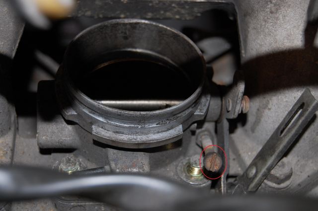

Witam, mam identyczny problem jak Twój Flip. Ściągnąłem dziś K-jet'a i od spodu ten otwór co wchodzi w niego gumowa rura jest cały popękany (fotka poniżej). Myślę, że u mnie to może być powodem tych niskich obrotów (tylko nie wiem czemu jak motor jest zimny). Co Wy myślicie na ten temat? Druga sprawa zaciekawiła mnie śruba wkręcona w przepustnicę (zaznaczona na zdjęciu) czy ona tam powinna być, a jeśli tak to jakie ona spełnia zadanie? Ogólnie to ociera ona o cięgno przepustnicy przez co lekko je blokuje. I ostatnia sprawa jak wyjąć tą przepustnicę odkręciłem 4 śruby mocujące ją, ale przepustnica ani drgnie. Pozdrawiam.

No to super [zlosnikok] Wielkie dzięki za tego linka! Mam jeszcze pytanie co do tej śruby wkręconej w przepustnicę do czego ona służy? Jest to jakaś regulacja otwarcia przepustnicy jak nią kręcę to nic się nie zmienia...

Dolna przepustnica jest sklejona uszczelką.Trzeba przypieprzyć czymś z boku żeby się odkleiło.Śruba służy do ustawiania pozycji przepustnicy.Przy sprawnej górze tj klapie kręcąc ta śrubą obroty rosną lub schodzą do minimum.Miałem kiedyś bardzo wredne auto kol.Jarka Cz. objawy podobne wieczne problemy z zapalaniem,równą pracą silnika, pracą pompy paliwa itd.W akcie desperacji bo już wszystko w tym aucie było sprawdzane wyciąłem wiązkę do silnika i wlutowałem z innego auta i o dziwo od tamtej pory pali od strzału i chodzi wzorowo.Jeśli chodzi o korektor ciśnienia paliwa przy pompie paliwa jak najbardziej ma on wpływ na prawidłową pracę układu jak i szczelny regulator termiczny itd.

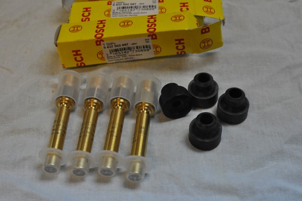

U mnie to wygląda tak:
Ad1 - ok. mam 0,8bar.
Ad2 - Zawór powietrza dodatkowego zamyka się.
Ad3 - Zawór powietrza dodatkowego otwiera się.
Ad4 – Wtryskiwacze nowe, sprawdzone nie leją.
Ad5 – Podciśnienie szczelne.(posiadam auto ABC – absolutnie bez czegokolwiek i niewiele mam do szukania).
Ad6 – wszystko szczelne, sprawdzone.
Ad 7 – Nowe wtryskiwacze, moment otwarcia wtryskiwaczy następuje równocześnie - sprawdzone.
Moim zdaniem sprawa jest bardziej skomplikowana. Nasze auta maja już swoje lata i układy są w nich już wypracowane. Tak jak gaźniki w starych motocyklach czy autach(niby ładne, całe kompletne, a nie można wypracować odpowiednich ustawień). Rady są pomocne i niezbędne, dodatkowo uważam, że mamy więcej problemów niż uwcześni serwisanci.
Mój silnik pomimo sprawdzenia powyższych uwag pracuje nierówno przy nagrzewaniu.
Wnioski i spostrzeżenia z przeglądu K-jet opisze później.
Komentarz: Nowe wtryskiwacze z uszczelniaczami.
