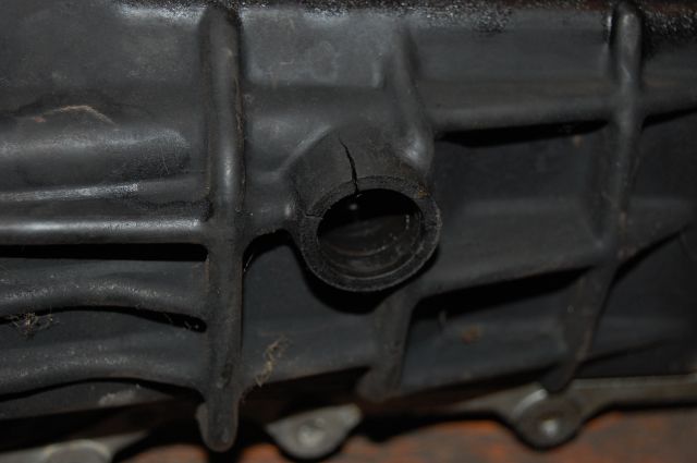

Witam, mam identyczny problem jak Twój Flip. Ściągnąłem dziś K-jet'a i od spodu ten otwór co wchodzi w niego gumowa rura jest cały popękany (fotka poniżej). Myślę, że u mnie to może być powodem tych niskich obrotów (tylko nie wiem czemu jak motor jest zimny). Co Wy myślicie na ten temat? Druga sprawa zaciekawiła mnie śruba wkręcona w przepustnicę (zaznaczona na zdjęciu) czy ona tam powinna być, a jeśli tak to jakie ona spełnia zadanie? Ogólnie to ociera ona o cięgno przepustnicy przez co lekko je blokuje. I ostatnia sprawa jak wyjąć tą przepustnicę odkręciłem 4 śruby mocujące ją, ale przepustnica ani drgnie. Pozdrawiam.

Ta guma ze zdjęcia jest do wymiany, jesli w podobnym stanie sa gumowe rurki spod wtrysku też je wymień.

Rurki wyglądają OK choć jeszcze do końca dokładnie im się nie przyglądałem, a tą gumę to chyba ciężko będzie dostać co? Ma to jakąś nazwę bo nawet nie wiem o co pytać? Pozdrawiam.

Na tej gumie jest numer 102 .....
Kupisz bez kłopotu na allegro czy w sklepie lub przez net.
Np. tu:
http://www.automerc.pl/obudowa_3661t.html
Są podróbki nawet po 50zl.
Sprawdź numer na swojej i kupuj .
Pęknięta guma to nigdy nic dobrego :)

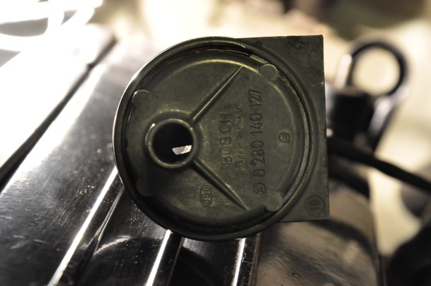

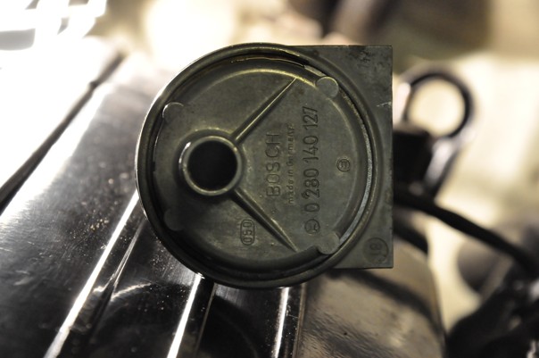

U mnie to wygląda tak:
Ad1 - ok. mam 0,8bar.
Ad2 - Zawór powietrza dodatkowego zamyka się.
Ad3 - Zawór powietrza dodatkowego otwiera się.
Ad4 – Wtryskiwacze nowe, sprawdzone nie leją.
Ad5 – Podciśnienie szczelne.(posiadam auto ABC – absolutnie bez czegokolwiek i niewiele mam do szukania).

Komentarz: Zawór powietrza dodakowego - zamknięty. Zamknięcie nastąpiło po upływie 2 minut. Jak się dmuchnie w ta rurkę (ustami) na pierwszym planie to wyraźnie można poczuć, że zawór jest zamknięty.

Komentarz: Zawór powietrza dodakowego - otwarty.
